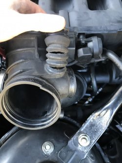

Ich habe dieses verf***** Pfeifen seit Kauf meines Z4s und lebe damit seit 3 Jahren aber es nervt mich abartig da man es selbst bei offenem Verdeck hört wie sau, ist ein 2,2L M54 Motor. Es wurden bereits diverse Ansaugschläuche gewechselt, die Kurbelgehäuseentlüftung, immer wieder genannter Ansaugstutzen ebenfalls, diverse GummiStopfen zur Abdichtung, Drosselklappe sah aus wie neu, Neue Sekundärluftpumpe angesteckt, neuer Luftfilter aber dieses drecks Pfeifen verschwindet einfach nicht. Das einzige was jetzt noch bleibt ist die Krümmerdichtung/Dichtung Ansaugkrümmer/Leerlaufregelventil aber bevor ich wieder mega Arbeit habe und es doch wieder nichts bringt wollte ich fragen ob jemand schonmal das Gleiche hatte und ein Austausch der Teile geholfen hat, es kotzt mich nämlich langsam echt nur noch an, da es mega den Fahrspaß hemmt, trotz Bastuck Anlage hört man den Dreck. Es ist auch nur bei Fahrt bei leichtem Gas geben. Im stand ist das Pfeifen weg.

Bei meinem n52 "hatte" ich auch immer dieses pfeifen zwischen 2000 und 3000 Umdrehung. Sehr sehr nervig! Es hört sich wirklich wie ein Turbo an, oder wie früher die Autoradios, wenn man sie falsch angeschlossen hatte.
Es gibt auch eine Lösung für das Problem. Es ist der Schlauch von der Klimaanlage, der zu vibrieren anfängt bei bestimmten Drehzahlen. Von BMW gibt es einen "Absorber" den man über die Leitung bauen kann. Die Masse dieses Bauteils, schluckt die Resonanzen/Vibrationen, die der Schlauch verursacht. Nachteil, BMW ruft dafür 100 Euro auf.
Im Maschinenbau nennt man sowas Klemmring.
Also hab ich mal nach Klemmring mit Innendurchmesser 28mm gesucht und siehe da,
Bei Amazon gibt es genau diese Klemmringe für 7,69 Euro
Ich habe mir drei solcher Ringe bestellt und eingebaut. Das Ergebnis.....
......Das Pfeifen ist weg, Gott sei Dank 🙏
