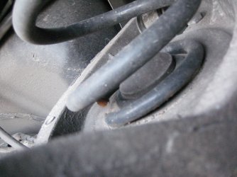

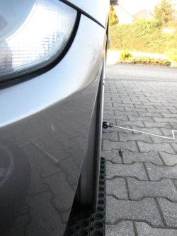

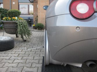

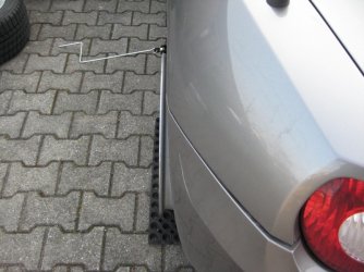

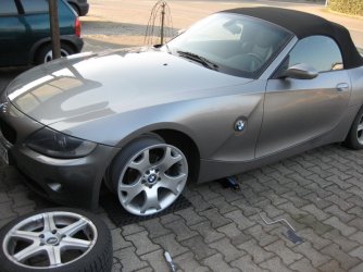

So heute hatte ich mal früh Feierabend und mir die V-Speiche 63 ohne Reifen mal am ZZZZ angeschaut. Vorne müssen definitiv 5mm Distanzen verbaut werden, da sonst zu wenig Platz zum Federbein ist, somit hinten auch mindestens 5mm.
Ich fahre derzeit M-Fahrwerk (oh Wunder, was habe ich wohl an meiner hinteren Feder entdeckt nachdem die Felge runter war? :g)
Felgen haben die Dimension 9x19 et 48 und 10x19 et 45.
Habe mir bei nem Kollegen vorher 225er auf eine 9 Zoll Felge angeschaut, was mir definitiv zu schmal wäre, da ich ab und zu schon etwas zügiger in die Kurven gehe (Danke für den Tip Jokin).. Bei der komni 235/265 und den Bildern +gedanklich 5mm SBV (gibt´s nur ohne Zentrierung) habe ich mich nun entschieden die Felgen bei eBay zu verkaufen und mir einen schönen Satz 8/9x19 oder 8,5/9,5x19 zu holen der problemlos passt...

Tolle Bilder, Thorsten! :t
... und eine guute Entscheidung :M
Eine 9x19 passt dann ja eigentlich gar nicht auf den Z4 vorn - innen zu eng und außen auch &:
AW: zulässige Reifengrössen
Also, da ich mir die Reifen noch nicht geordert hatte und man wenn der Wagen aufgebockt ist den Stand der Felge nicht gut beurteilen kann, habe ich die Gummimatte untergelegt und abgelassen. Auf den Bildern sieht man also wie die Felge wahrscheinlich endgültig stehen würde. Natürlich kann man am Sturz noch was ändern damit die Felge oberhalb mehr in Richtung Radkasten neigt.
9x19 et 45 oder besser 42 passt problemlos bezogen auf den Abstand zum Dämpfer. Interessant wird es dann aussen, wie genau der TÜV-Prüfer ist was die Abdeckung der Profilfläche angeht.
Ich war vorher beim TÜV um es durchzusprechen. Hatte das Gefühl die sind ziemlich penibel, insbesondere da ich kein Gutachten habe und es eine Einzelabnahme wird.
Auf den Bildern von Leuten die HA 10x19 fahren habe ich es subjektiv nicht so stark wargenommen das das Felgenhorn deutlich über die Karosse herausragt. Zu dem Bild oben kommen nochmal 5mm SBV (diese müssen mindestens verbaut werden da vorne aufgrund des geringen Abstandes zum Dämpfer SBV notwendig ist).
Es spricht also nichts gegen eine 9" Felge vorne mit entsprechender ET und 10" Felge hinten, wenn´s halt gefällt. Ich möchte lieber das Felgenhorn bündig zur Karosse stehen haben (ohne extrem negativen Sturz)... Zumindest hätte ich die Felgen beim meinem TÜV nicht ohne zusätzlichen Karosseriearbeiten eingetragen bekommen, daher bin ich wie oben schon geschrieben davon ab...
