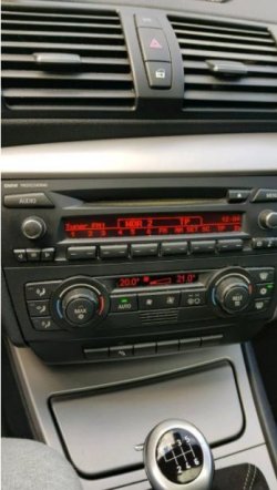

Er scheint sogar das besser Hifi-System zu haben. Zudem Telefon und Bluetooth. Navi ist kein orig. BMW, sondern ein nachträglich gekauftes, welches aber irgendwie fest mit dem Auto elektronisch verbunden sein soll (belegt keine Steckdose und startet mit, wenn Fzg gestartet wird).

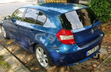

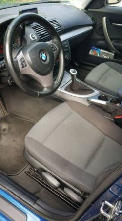

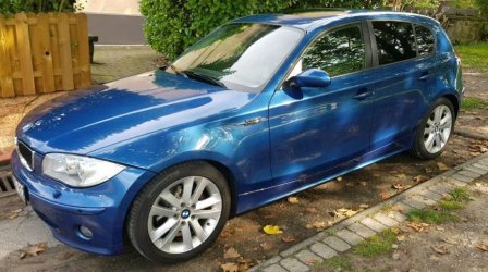

Anbei ein paar Bilder ;)
EDIT: Wenn ich "Glück" habe, dann hat die Karre (Bj. 05/2004) wie der Audi A3 auch "keinen" DPF, da es die erst ab 09/2005 beim 120er Serie (und angeblich bei 2004 nicht mal als Sonderausstattung) geben soll? Das wäre aus meiner Sicht ganz gut, da die DPF´s teils hauptverantwortlich für das Sterben des Turbos sein sollen (Gegendruck, setzt sich zu schnell zu usw.). Und grüne Plakette solls trotzdem geben.

Der hat keinen DPF (nach unten gekrümmter Auspuff). Somit hält der Turbo auch länger.
Ja, der VFL hat neben den Türpappen auch ein richtig minderwertiges Armaturenbrett.
Sitzheizung hat er halt nicht, wäre für mich schon wichtig.
Ansonsten ist er ok denke ich?
Ja, richtig. Sitzheizung fehlt. Hätte ich irgendwie auch gerne gehabt, aber dafür hat er die anderen mir wichtigen Dinge wie Xenon, AHK und Tempomat. Außerdem hat er zum Glück das gute Hifi-System mit dem Professional Radio... das klingt wirklich super.

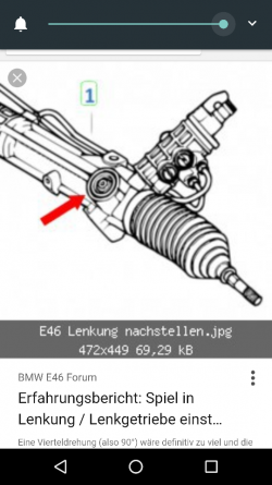

Joah und die Lenkung hat leichtes Spiel (3mm am Lenkradkranz), wobei die Spurstangenköpfe (wurde scheinbar vor kurzem erneuert) nicht sein können. Sowie schweint da alles fest zu sein...
Kommt mir sehr stark so vor, als wäre das Spiel in der Lenksäule selbst. Daher habe ich die Hoffnung, dass da nur eine Verbindung zwischen Lenkgestänge etwas lose sein könnte. Das soll zB bei alten 7er BMW mal hier und da vorgekommen sein.

Aber ich habe eben noch ein paar Video gesehen. Es könnte doch das Lenkgetriebe - insbesondere die Druckstange im Lenkgetriebe sein. Eventuell sollte ich die mal nachstellen, was angeblich gehen soll (nur die 17er Nuss leicht nachstellen).

"Nachstellen" ist kein Problem. Allerdings solltest du dabei vorsichtig sein, das "Nachstellen" beschränkt sich nämlich nur auf ein paar mm nachdrehen. Danach kommt "klemmt" bzw. Lenkrad geht nicht mehr selbstständig in Mittelstellung. [emoji6] Markiere dir unbedingt auch die Ausgangsstellung der Schraube.
Ok super und danke für die schnelle Antwort. Markiert hätte ich es auf jeden Fall.
Aber kommt man dort so ran, nachdem man den Unterbodenschutz demontiert hat? Oder muss das Lenkgetriebe dazu runter?
Ich hoffe nicht :D
Ich hoffe nicht :D
Mit einer kleinen Ratsche oder gekröpften Ringschlüssel kommt man im eingebauten Zustand schon dran. Aber nicht an der Ablasschraube rummachen. Die Einstellschraube schaut anders aus, mit so Strichmarkierungen rundum.1506340329807.png
