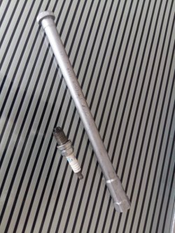

ich mag an meinem Stahlwille-Schlüssel das er die Zündkerze schön fest mit dem Gummiteil darin fast und rauszieht.
Das ist bei billigen Kerzenschlüsseln nicht immer der Fall.
Der hat auch einen 12 Kant und damit rutscht er fix über den Sechskant der Zünkerze. Einen 6 Kant Schlüüsel braucht man nur wenn man größer Kräfte übertragen will.
Das passiert aber ganz sicher nicht beim Befestigen einer Zündkerze. ;)
Hast Du eventuell eine Artikelnummer/Herstellernummer oder einen Link zu dem Teil?

Der Stahlwille saugt die Zündkerze richtig fest, man eher Schwierigkeiten sie wieder aus dem Schlüssel zu bekommen. ;)
