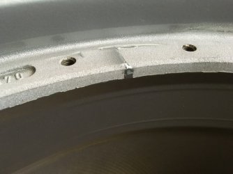

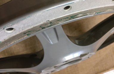

Ich habe am Freitag einen Satz vom Pulverbeschichten abgeholt und nun möglicherweise ein kleines Problem.
Wenn ich den Stern in die Schüssel lege und nicht verschraube, hat der Stern etwa 0,5 bis 1mm Spiel zu allen Seiten.
Müsste es nicht so sein, dass der Stern genau passend in der Schüssel sitzt? Quasi wie eine Buchse.
Ich meine, dass im Original Lack auf den schmalen Berührflächen ist. Beim Demontieren musste ich einen Gummihammer benutzen, um die Teile voneinander zu trennen. Es gab kein Spiel (was aber auch an der Korrosion liegen könnte).
Die breiten Berührflächen, wo der Stern auf der Schüssel aufliegt waren, wenn ich mich richtig erinnere, vorher unlackiert (wie die Anschraubfläche Bremsscheibe/Felge auch).
Es ist nun also so, dass der Stern nicht zu 100% zentriert ist. Ich könnte ihn also in minimal unterschiedlichen Positionen verschrauben. Sobald zwei Schrauben fest sind, ist natürlich auch das Spiel weg. Aber müsste sich nicht der Stern durch eine Zentrierung in der Schüssel abstützen?
Der Pulverbeschichter konnte mir leider auch nicht weiterhelfen. Die machen das wohl schon immer so und hatten in über 10 Jahren noch niemanden mit dieser Frage. Bei BBS muss ich wohl erst gar nicht nachfragen...
Die Felgen wurden übrigens chemisch entlackt und anschließend glasperlgestrahlt. Das Spiel kommt also nicht daher, dass zuviel Alu abgetragen wurde.
Auf den Bildern unten sind unsaubere Stellen zu sehen. Diese habe ich nachgearbeitet. Kann sein, dass ich mir zu viele Gedanken mache. Ich bin bei sowas allerdings lieber zu penibel. Außerdem habe ich Freude an sämtlichen Details.

Ne, bei BBS brauchst nicht nachfragen... Die distanzieren sich von jeglicher Info die mit dem Zerlegen dieser Felge zu tun hat...
Ich hab meine unzerlegt restauriert... wäre hier wohl auch die bessere Wahl gewesen....
Ich habe gestern noch nachgeschaut, wie es im Original ist. Die Sterne sind überall lackiert. Also auch auf den Auflageflächen.
Die Schüsseln sind auf der schmalen Berührfläche klar lackiert; die breite Fläche ist allerdings blank.
Ich habe heute auch noch mit dem Ingenieur meines Vertrauens gesprochen. Er sieht überhaupt kein Problem darin die Teile zu verschrauben.
Heute Abend wird dann also endlich zusammen gebaut, sofern an dieser Stelle keine Einwände mehr kommen. :) :-)

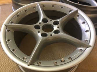

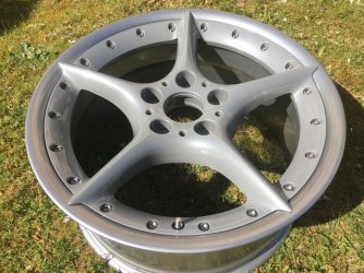

Nun also endlich mal mit richtigen Bildern. :) :-)
Wie so häufig, kommt die Farbe nicht zu 100% rüber.
Außen ist es eine Art Chromeffekt und innen RAL 9023 Perldunkelgrau jeweils mit Epoxygrundierung und Klarlack.
Und abschließend eine kleine Zusammenfassung aller Arbeitsschritte:
Gelöst habe ich die Schrauben mit einem 1/2 Zoll Innenvielzahn von Gedore. Im Forum hatte ich schon Geschichten von ausgenudelten Schrauben und Stecknüssen gelesen. Bei mir ging das Lösen ziemlich problemlos bei insgesamt 8 Felgen.
Es sind zwar M7 Schrauben, diese haben jedoch einen 8mm Antrieb. Für den Zusammenbau wird später ein kleiner 1/4 Zoll Drehmomentschlüssel benötigt. Zusätzlich braucht man also noch einen Adapter von 1/4 auf 1/2 Zoll. Als Drehmoment findet man häufig 25NM. Mit Schraubensicherung verringert sich das Anzugsmoment jedoch auf 22NM wie z.B. hier nachzulesen ist.
Ich habe die alten Schrauben verwendet und habe natürlich auch die Gewinde vor dem Zusammenbau gründlich gereinigt und entfettet.
Metallventile in passender Größe zu finden scheint ziemlich schwierig zu sein, weil das Ventilloch durch die zweiteilige Ausführung sehr tief ist. Ich habe letztendlich 11,3mm x 42mm Metallventile mit einer zusätzlichen 22mm Verlängerungskappe von Alligator verbaut.
Insgesamt hat es mal wieder Spaß gemacht selber zu basteln. Der Chromton außen könnte nach meinem Geschmack etwas glänzender sein. Vorher hatte ich polierte Betten. Das sieht in sauber zwar ganz schön aus, fängt aber leider auch schnell an zu gammeln. Jetzt habe ich zumindest Ruhe in Sachen Felgenreinigung.
