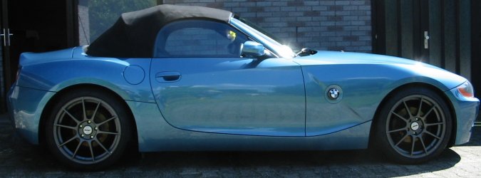

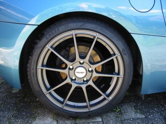

Hat jemand eine OZ Alleggerit auf einem M?
Mich würde interessieren welche Dimensionen ohne Distanzscheiben passt.

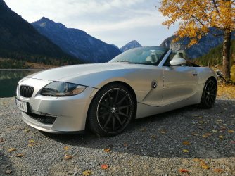

Hallo,...hier ein Foto von meinen Breyton Race GTS . Ebenfalls 8,5 und 9,5 x 19 Zoll - für mich nach wie vor meine Traumfelge.
Bereifung: 235/265. Keinerlei Distanzscheiben verbaut.
Fahrwerk: KW v3 annähernd in Serienhöhe (-15mm vorne, -10mm hinten) eingestellt und perfekt von Wolfgang Weber in Spur & Sturz justiert:

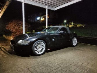

Hey... darf man Fragen was das für eine Lippe ist?

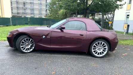

Das ist OEM (Styling 152) ohne Radnabendeckel. Vorne 8×18 – ET 47 mit 225 und Hinten 8,5 x18 – ET 50 mit 255.Du hast die Angabe zur Felge vergessen, denn hier geht es um Felgen und nicht um Felle![]()
@FÜS-X4 was ist das für eine Lippe da bei dir ?
