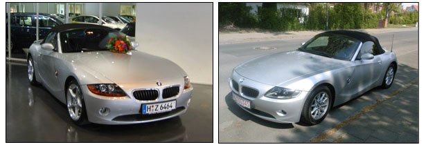

Ich finde die weißen Blinker bei manchen Z4 gar nicht schlecht, aber wenn scharze Z4 mit schwarzem Inlay weiße Blinker haben, finde ich das nicht schön.
Noch schlimmer finde ich silberne Z4 mit silbernen Inlays und weißen Blinkern - viel zu fad und langweilig .. hier mal im Vergleich:
Das rechte Bild ist hier geklaut: http://www.auto-treff.com/bmw/vb/printthread.php?s=413db1f2408244d3136acbcfd3bd5c7e&threadid=227538
Das linke Bild ist meiner bei Auslieferung - der Blumenstrauß war wirklich hübsch :t
Es hängt stark von der wagenfarbe ab. bei nem schwarzen z4 gehen die orangen blinker vorne noch, bei sterling wie bei meinem ist das ein No-Go.
Hast Du die Blumen noch..? :)
Ich finde auch, dass die schwarzen Inlays mit den orangenen am besten passen, hier Anschauungsmaterial mit sterlinggrauer Karosse:
Da gebe ich Dir selbstverständlich recht. Es ist immer eine Frage des Außenkonzepts. :t Nicht alles kann man miteinander zusammenwerfen.
das ist Deine Meinung.. ich finde das sieht bei sterlinggrau zu "einheitsbreimäßig" aus.. gerade mit den Chrominlays..:X Es fehlt mir einfach an Kontrast..
Aber jeder wie er will :)
