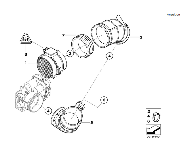

Auch wenn du scheinbar scho so einiges getauscht hast, wie schaut es mit dem Faltenbalg aus?
Alles richtig passend verbaut, keine Fremdluft?

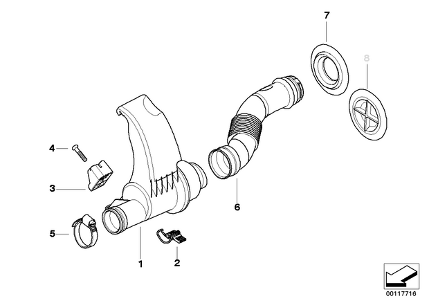

Bild Pos. 6
Defekt schaut er übrigens so aus

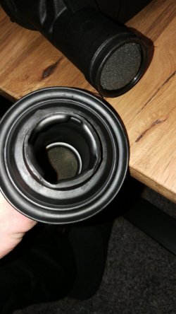

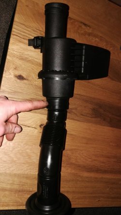

Allerdings eines ist mir komisch vorgekommen. Der resonatof mit der Membran sind verschellt an der saugleitung. Das rihr in den innenraum ist nur aufgesteckt?
Und noch eins. Was mir hier auch nicht sinnig vorkommt ist das ein langer schaumstoffteil im Resonatorohr steckt und ein kurzes stück in dem verbindungsrohr in den Innenraum. Ja wie ist es denn nun. Entweder order aber doch nicht so? 🤔

Meine Wissens nach gehören die Schaumstoffe nur in das Rohr zum Innenraum hin... Nach Ausgang aus dem Generator.
Das ist der Soundgenerator, der soll das Motorgeräusch in den Innenraum übertragen.

Dann verkauf den Soundgenerator mit dem Faltenbalg und kauf einen Faltenbalg ohne den Anschluss für einen Soundgenerator. Kostet um die 35€.
Der Soundgenerator kann daher problemlos entfernt werden.
Was du aber dann noch machen solltest, du solltest das Loch an der Spritzwand, dort wo der SG in den Innenraum ging, mit einer Abdeckung abdecken.
Artikelnummer 13747514866
Verschlussstopfen D= 57,4MM Z4
Abdeckung Spritzwand Verschlussstopfen D= 57,4MM Z4 (13747514866) - leebmann24.de

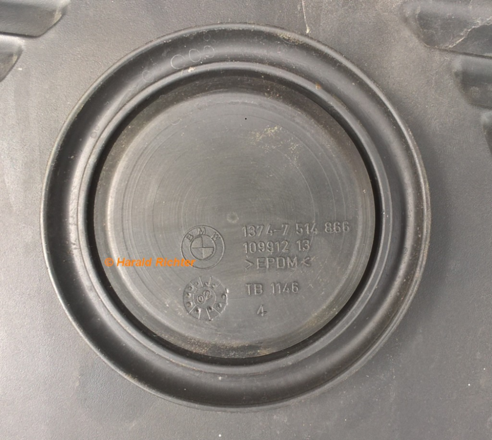

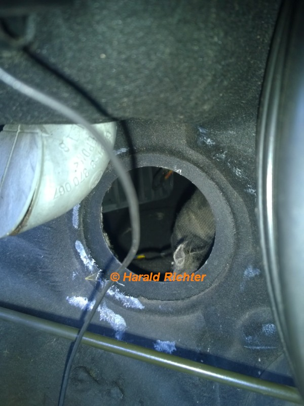

Grund für den Deckel sieht man auf obigem Bild.
Hier liegen Kabel, ganze Kabelbäume rum. Wenn da die Maus oder der Marder reingeht, dann gute Nacht.

Du brauchst einen neuen Faltebalg ohne Anschluss für einen Faltenbalg.
Oder du findest du eine Lösung den Ausgang am Faltenbalg mittels Blindstopfen abzudichten.

Der SG ist nur am Faltenbalg mittels Schelle befestigt. Weiter hinten dann nur gesteckt. Siehe auch
Habe zwar noch nie von einem defekten Soundgenerator gehört aber ja ein Riss würde zwangsläufig zu Falschluft führen.
