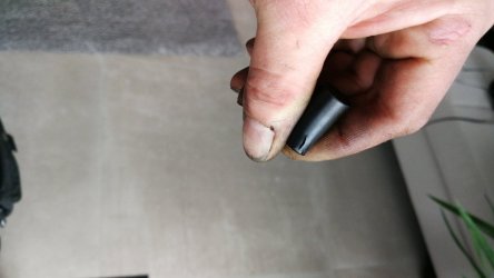

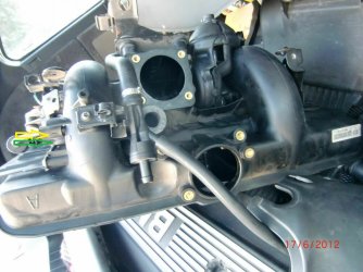

Was Du auch mal kontrollieren kannst sind drei Gummistopfen an der Ansaugbrücke. Der große vorne reißt sehr gerne,dahinter sind noch zwei kleine StopfenDie Rollen samt Riemen habe ich auch im Winter schon getauscht. Auch das hat bei mir nichts gebracht
Danke, gut zu wissen. Werde ich demnächst mal kontrollieren und dann berichten!Was Du auch mal kontrollieren kannst sind drei Gummistopfen an der Ansaugbrücke. Der große vorne reißt sehr gerne,dahinter sind noch zwei kleine Stopfen
Peter, das ist doch ein E46 Touring. Hast du da etwa nen Heckmotor eingepflanzt? RespektWas Du auch mal kontrollieren kannst sind drei Gummistopfen an der Ansaugbrücke. Der große vorne reißt sehr gerne,dahinter sind noch zwei kleine Stopfen
Klar Leistung kann man nie genug habenPeter, das ist doch ein E46 Touring. Hast du da etwa nen Heckmotor eingepflanzt? Respekt![]()
Hab ich gemacht und muss sagen...Bau es aus und fahr mal ohne damit rum, dann weißt Du, wo der Sinn von dem Ding liegt.
Die Stopfen habe ich überprüft, sind aber kaum rissig. Allerdings habe ich den Ansaugschlauch nochmal abgebaut und dann den Motor laufen lassen. Bin mir ziemlich sicher, daß das pfeifen vom Leerlaufregler kommt.Was Du auch mal kontrollieren kannst sind drei Gummistopfen an der Ansaugbrücke. Der große vorne reißt sehr gerne,dahinter sind noch zwei kleine Stopfen
Der große war bei mir auch total hinüber...Was Du auch mal kontrollieren kannst sind drei Gummistopfen an der Ansaugbrücke. Der große vorne reißt sehr gerne,dahinter sind noch zwei kleine Stopfen
