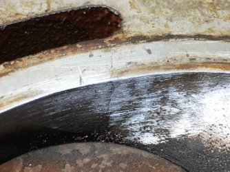

Das war am Z3. Direkt zwischen Brennraum und Wasserkanal
Aber ich glaube auch nicht an einen ZK-Schaden. Wasser im Motor würdest du merken.
Bei oben gezeigtem Schaden ist über Nacht soviel Wasser in den Brennraum gelaufen, dass der Motor beim ersten Startversuch blockiert hatte. Trotzdem ist er danach einigermaßen sauber gelaufen. Spätestens an der Kerze siehst du es aber, die sieht dann komplett anders aus wie die anderen. Außerdem hast du entweder Wasser im Öl, Öl im Wasser oder Abgase im Wasser. Man sieht oder hört es also irgendwann auch.
BTW hat mich der Schaden mit gebrauchtem Kopf, Kopf planen, Abdrücken, Ventile einschleifen, neue Wasserschläuche, neue Kerzen, Ölwechsel, neue KGE und neue Lambdas gerade mal 500€ gekostet (4 Zylinder).
