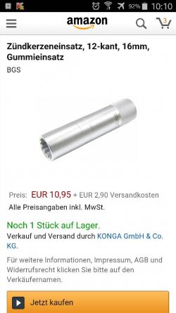

+ Werkzeug
So okay?

Es gibt wohl zwei Motoren für den 2, 5i. Ob Du Dichtmasse und Schraubendichtungen brauchst, hängt, glaube ich davon ab, welchen Motor Du hast. Frag den Freundlichen.
