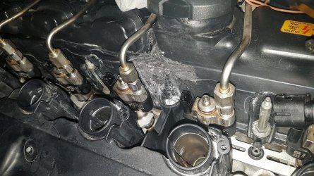

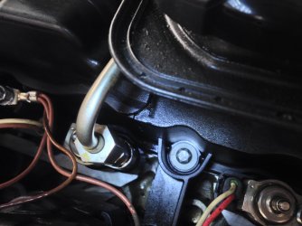

entschuldigt bitte, dass ich den Thread wieder hervorhole. Mich hat es nun wohl auch - trotz Serienleistung - erwischt und der Ventildeckel ist an der bekannten Stelle gerissen (siehe Foto).

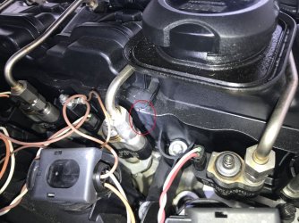

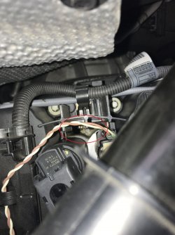

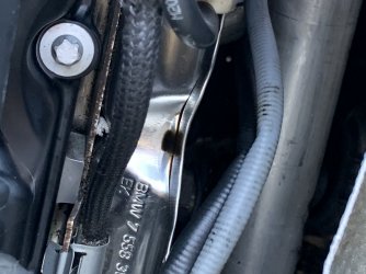

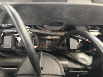

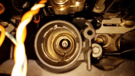

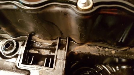

Daneben vermute ich, dass auch die Ventildeckeldichtung undicht geworden ist, da ich an vielen Stellen einen leichten Ölfilm sehe (seiehe Fotos). In einem "Loch" am letzten Zylinder (als der am nächsten am Innenraum dran ist) steht eine größere Menge Öl (siehe Foto).
