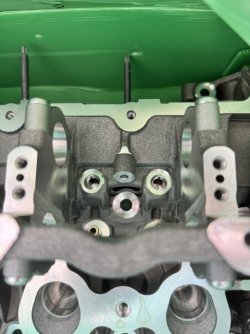

Wie ich schon in einem anderen Thread geschrieben hatte, hat mein Zylinderkopf kurzfristig die Grätsche gemacht (der Endanschlag für die Valvetronic ist abgebrochen). Jetzt habe ich mir einen Austausch-Kopf gekauft.

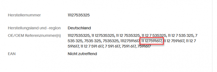

Von der Leebmann HP habe ich die Ersatzteilnummer gecheckt und die mit der ebay-Annonce verglichen.
So sieht es bei Leebmann aus:
So sieht es bei der Anzeige aus:
An sich müsste das also soweit passen, aber der Zylinderkopf schaut in subtilen Details dann doch irgendwie anders aus.

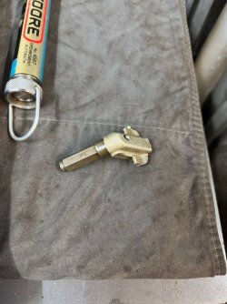

So schaut das kaputte Original aus:

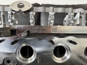

und so sieht die gleiche Stelle beim neuen ZK aus:
Kann es sein, dass es eine Revision gegeben hat, ist dann die revidierte Variante "abwärtskompatibel"? oder habe ich mir einen Mist gekauft?
Ist die 325 die Teilenummer deines Kopfes? Hab ich weder bei Leebmann noch Baum noch realoem gefunden.
Vom 617 gab es zwei Vorläufer, der Kopf sollte für beide abwärtskompatibel sein. Leider ist der 325 keiner der beiden....
du meinst "11127535325"?
Welche wären denn kompatibel?
1. Ja.
2. https://www.realoem.com/bmw/enUS/partxref?q=11127591617
Welche zur TN 11127535325 kompatibel sind kann ich nicht sagen, zu der Nummer hab ich nichts gefunden. Aber ich bin da auch nicht der Pro drin....

ich sehe gerade, auf dem neuen Kopf sind folgende Zahlen eingraviert:

Aber stimmt das auch oder ist das alles frei phantasiert (wäre bei KIs nicht das erste mal...)
