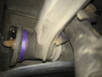

Ich werd mich am WE mal unters Auto legen und selber nachschauen, ob da was fehlt! Hab ja jetzt den Soll-Zustand auf Kuvys Foto! Danke dafür!

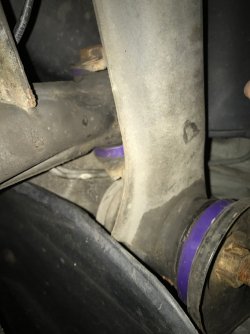

Es kann aber nicht sein, auf der einen Seite wird alles richtig montiert und auf der anderen nicht
Die PF Lager am Schräglenker sehen aber auch gequetscht aus. Das sieht alles etwas nach Pfusch aus...
Hey Thomas,
also die Werkstatt würde ich auf jeden fall wechseln.
An der Schraube ist noch nicht mal Fett gekommen als die wieder zusammen gebaut haben.
Ich hätte Dir empfohlen auch den Bolzen zu erneuern, beim nächsten Tonnelagerwechsel geht die nicht mehr auf.
Wenn die das ausbessern, werden die schon Probleme mit der Schraube bekommen.
