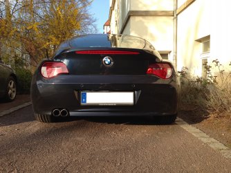

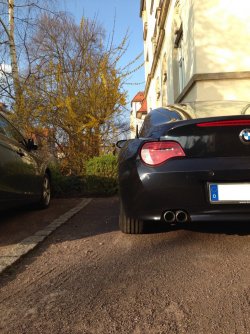

Bin auch immer schwer am Überlegen ob ich die Richtung einschlage. Wärst du vll. so nett und könntest ein Bild von der Heckansicht machen? (wg. Reifenbreite/Spurbreite)
Zwar wieder nicht die besten, aber gerne, und wehe ich bekommen Haue wegen des Drecks - ja, ich weiß auch dass die Auspuffblenden dreckig sind - Frühjahrsputz kommt!
