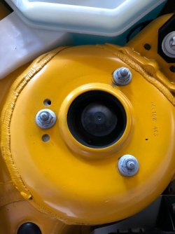

also wenn ich solche Bilder sehe dann würde sich für mich die frage nach dem Aufpreis für Querlenker oder Domlager garnicht stellen sondern ich würde es machen.
Du kannst ja größere Unterlegscheiben oder entsprechende Muttern verwenden, dann siehst du die Löcher nicht mehr. ;)

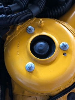

Die Langlöcher schaden nicht und sind eintragbar. Die M3
Das sieht, wenn Schmickler es macht, nicht so wüst aus. Die fehlenden paar mm Metall an der "integrierten Unterlegscheibe" sind gewiß kein Drama, aber gebastelt sieht es dennoch aus. :whistle:

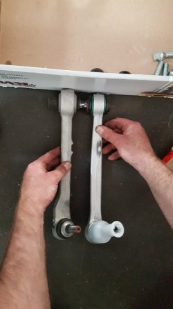

Wie viel Sturz bringen denn die M3 QL?
Ca. 0,5 Grad

Das auffeilen der Löcher ist schon OK, ein einstellbares Domlager ist genauso aufgebaut. Mit den Langlöchern und den //M3 Querlenkern sind - 2° an der VA möglich. Mehr als genug für den Straßenverkehr, ich habe dann später noch KW-Domlager verbaut und hatte dann - 3° Grad an der VA.

Original sind da Langlöcher, Du verlängerst die doch nur um ein paar Millimeter.....
Die M-Querlenker sind garantiert "zulassungsfähig", bzw, würde ich die einfach einbauen und gut. Ist ein original BMW Teil, schaut original aus, ist nur nen Tick länger als die Standardvariante und daher mehr Sturz. Wir reden hier von ein paar Millimetern. Das merkt keiner. Ansonsten gibt's auch keine Sicherheitsbedenken, diese Querlenker einzubauen. Da kann sich keine Versicherung rausreden. Es bauen sich ja auch einige die M-Druckstreben ein, weil die Vollgummi statt Hydrolager haben (ansonsten gleich). Rennt damit irgendjemand zum TÜV und lässt die eintragen? Wäre mir neu.

Zu dem M3QL - sh Bild: Sie bringen nicht ganz die Werte, die Jürgen angegeben hat. Es sind um die 20" (Minuten). Das Problem dabei aber ist, dass die Aufnahme für die Scheinwerferverstellung bei den M3QL seitenverkehr an den Trägern montiet sind. man muss also sehen, wie man diese Verstelleinrichtung dann sauber montiert. Ich habe mir ein entsprechendes Teil fräsen lassen, machte billige 80,-€. Steht also in keinem Verhältnis zu den 20".
Die bestehenden Langlöcher einfach verlängern: Wenn man nur 3 - 5tkm im Jahr fährt, unterstelle ich, dass die nicht so extrem gefahren werden, dass die Dome überbelastet werden. Extreme Aufweitungen können bei entsprechendem Einsatz und Straßen dazu führen, dass die Dome einreißen.
Nur das Auffräsen um genau 5mm (bei mir waren es dann genau 10 mm vom ehemals vorhandenen Mittelpunkt der Löcher ) bringt jedoch schon 1°45". Genau wie Jürgen oben schreibt - mehr als genug für den Straßenverkehr.

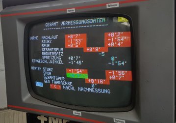

So und damit Du mal ein paar Werte hast - sh. Bild unten: Ich fahre wieder ein KW V3, nachdem ich zwischenzeitlich auch mal ein Clubsport drin hatte. Glaube, dass ich recht fix unterwegs bin und bewege mich häufig auf nicht optimalen Straßen hier im Osten der Republik. VA ist nichts besonders. An der HA habe ich etliches an Sturz rausgenommen. Der H&R-Stabi ist im Mittelloch montiert. Das Auto ist recht komfortabel, spurstabil, lenkt sauber und fix ein und hält die gewählte Spur bis zum Abschmieren der HA. Was will man mehr, wenn man davon absieht, dass Querfugen auf der AB am Lankrad nachvollzogen werden können. Dünnen Unterlegscheiben aus Vollgummi ( 3mm ) über den Domlagern haben zwar etwas Besserung gebracht, sind aber nicht das Non plus Ultra.

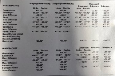

Vielen Dank für deine Ausführungen. Mir geht es wirklich darum aus dem ist Zustand des Autos ( mit originalen Querlenkern, original Schrauben löchern der Dome etc. ) das Maximum in Verbindung mit H&R Federn und Stabis rauszuholen ( die in der Schweiz eintragungsfähig sind ).
Das es dann noch ein maximaleres Maximum gibt wenn ich weitere Arbeiten durchführen lasse habe ich verstanden! Ist für mich aber aktuell kein Thema.
Das schwächste Glied in der Performance Kette bin am Ende ohnehin ich selbst was die fahrerischen Fähigkeiten angeht von daher wäre ohnehin fraglich ob weitere Verbesserungen für mich ich erfahrbar waren.
Und das Auto wird zu 80% auf Schweizer Landstraßen und passtrassen bewegt auf den Tempolimit 80 gilt. Die restlichen 20% entfallen dann auf Autobahn (120) und 50 in der Stadt.

@UPZ : Die Daten stammten vom letzten Umbau auf V3. HA sh. oben. Das verstellbare kw-Domlager hatte bei mir keinerlei Geräusche verursacht. Das anfängliche leichte Knarzen im "Kugelgelenk" - oder wie das heißt - war nach 3-4 Fahrstunden verschwunden. Die Gummmischeiben habe ich mir als Puffer / Dämpfer zwischen den Metallteilen eingbaut. Auch wenn es nur 10tel-mm sind, die das Material komprimmiert werden kann, habe ich zumindest das Gefühl, dass das Auto ruhiger liegt.
@Moguai2000 : Wenn Du keine weiteren Änderungen vornehmen läßt, dann fahre die Einstellung, die BMW vorgibt: VA:Spur 9" / Sturz ( unter Ausnutzung der vorh. Löcher auf 1°40" und HA Spur 14" und Sturz 2°20". Der Stabi (auch hier in D eintragungsfähig) und die Federn haben keinerlei Auswirkung auf diese FW-Einstellung. Wenn Dein Mechaniker Lust und Spaß an der Arbeit hat, dann wird er Dir die Werte auch fast seitengleich einstellen können.
