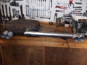

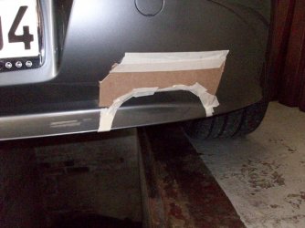

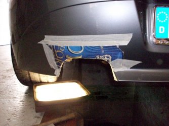

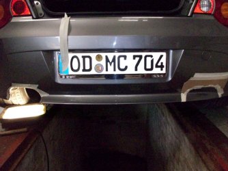

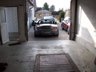

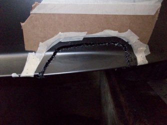

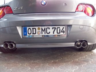

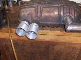

Sooooo jungs,
ich habe jetzt 2 ganze tage in der werkstadt verbracht um meinen eigenen auspuff zu schweissen.
ich habe eine einfache variante genommen da ich den sound nicht zu aufdringlich haben wollte.
also den endtopf abgebaut und aufgeschnitten.
ein paar ordentliche löcher in die vorkammer rohre gebort und wieder zu gemacht.
anschliessend das loch für das rechte auspuffrohr gemacht und angepasst.
noch die originalen auspuffblenden abgeschnitten und die 76mm rohre angeschweisst.
Eine schablone für die schürze gemacht und mit den grössten angstvisionen ans schneiden des 2. lochs gemacht.:j:d
alles schön sauber schleifen und abmessen ob's auch wirklich genau gleich ist:B
jetzt den kompletten auspuff nach 1000maligen vermessen von links hinter der heckschürze einschieben und so hin drehen das es genau passt.
und mann siehe da. es hat wirklich funktioniert. alles sitzt wackelt und hat luft. und nebenbei kliengt die karre einfach unmenschlich gut.
anbei alle bilder um es selber mal nachzubauen.
übrigens.... der sound ist genausogut wie der von eisenmann und ich habe für alle benötigten teile 24 euro bezahlt und sonst nur zeit investiert.
also preis leistungsverhältnis einfach nur top:t
schreibt einfach mal euro kommentare;)
schöne grüsse

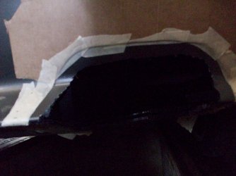

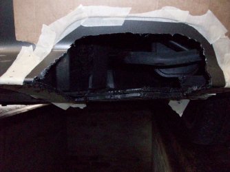

AW: 4-rohr-Auspuff- marke eigenbau
den auschnitt mit dem linken angleichen bis man komplett zufrieden ist:wm

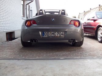

und die letzten
Für den Fall des Falles, daß das ganze nicht TÜV gerecht ist, würde ich das Nummernschild jetzt nicht soooooo groß fotografieren! :X:X:d:d
Ansonsten, ein 4-Ender ist es!
Wie klingt er denn?
Also Hut ab :kniefall , Geschick hast du:t !!!!
Wenn er gut klingt und der TÜV dich nicht aus dem Rennen nimmt !:b
Glückwunsch !!!!!!!!!!!!!:t
Sehr gut- meinen Glückwunsch!
:t:t:t
Folgende Dinge würden mich interessieren!
Was genau hast Du im Topf gemacht?
Welche Rohre hast Du gelocht?
Die, die reinkommen oder die, die in die Serienendrohre führen?
Und wie gelocht? Hast Du davon auch Fotos?
Und : Ist er jetzt nicht sogar rechts etwas lauter als links, da die Einführungsrohre kurz vor den nach rechts abgehenden Rohren münden?
Und natürlich: Bitte einen repräsentativen Soundfile / -video erstellen und bei youtube hochladen :t
Nochmal: Super gemacht!
Gruss, Ingo
Edit: Ich würde evtl. noch entweder eine kleine Strebe vom ESD an das Rohr nach rechts anschweissen oder einen Halter rechts konstruieren, da ich denke, andernfalls kommt es irgendwann zu Rissen am Übergang ESD- Rohr rechts!
Und Du solltest schwarzen Auspufflack in alle Endrohre reinhalten!
