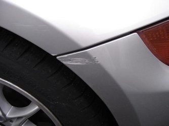

Kann mir einer einen Tip geben, wie ich am besten die Kratzer aus dem Lack bekomme.
Bin gestern beim Einparken im meine enge Garage vorne an die Wand gekommen. :4oops::g :g :g
(Ja, ich weiß, selber schuld. Teppich wird jetzt auch an der Wand angebracht.)
Wie bekomme ich die Kratzer am besten weg?
Soll ich die paar kleinen Kratzer oben am Kotflügel belassen, oder mit Polierpaste wegpolieren?

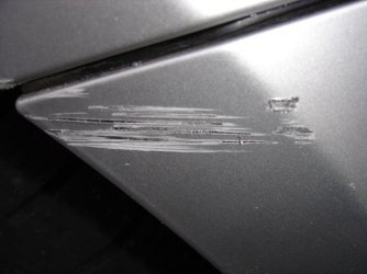

Bei den Kratzern am Spoiler wollte ich nur das Überstehende entfernen und mit nem Lackstift rangehen.
(Oder kennt jemand ne günstige Lackiererei in MG? Und wie sind die Preise?)
Neuer Spoiler ist mit zu teuer, "funktioniert" ja noch, sieht nur bescheiden aus.

am Kotflügel die sehen nicht so doll aus die könntest du mit Politur weg bekommen aber am Spoiler da würde ich dir auch zu einem Lackdoktor raten.
AW: Aarrgghh! Kratzer entfernen ??
Am Kotflügel kannste die Kratzer wohl noch rauspolieren. Bei der Schürze muss gespachtelt werden. Als Laie verschlimmbessert man das nur, ab zum Lackdoktor und für ca. 150 Euro sollte das wie neu aussehen.
Bloß nicht mit Lackstift rangehen, sonst bezahlste beim lackierer gleich mal 200 Euro für eine nachträgliche Reparatur.

Wie die anderen schon richtig gesagt haben würde ich ebenfalls vom Lackstift abraten.
Was du versuchen kannst - es gibt ganz feines Schleifpapier womit du zumindest die Plastikrückstände entfernen kannst.
Vielleicht kann einer der Ahnung im Umgang mit Schleifpapier hat was dazu sagen. Ich hab es damals an meinem Z3 auch so gemacht, jedoch waren die Kratzer nicht zu tief.
Eins sollte aber klar sein, auch mit dem Feinen Schleifpapier bekommst du sie net weg, weil die Kratzer einfach zu tief sind am Stoßfänger.

ein neuer Spoiler muss wohl nicht her, aber ne Lackierung ist fällig. Ich denke mal, das Du an einer Teillackierung nicht vorbeikommst. Nur die Stelle beimachen, das wird man wohl sehen. Silber ist da empfindlich, das gibt Schatten. Ich würde da auch nicht sparen. Lieber gleich zu einem vernünftigen Lackierer. Da kann man auch noch ein bischen verhandeln. Aber so 200 Euro würde ich mal einkalkulieren.

Muß den der Ganze Spoiler neu lackiert werden oder würde es reichen wenn die Seite (nur der flache Bereich auf dem die Kratzer sind) neu lackiert wird?
Durch die Kante würden doch eventuelle Farbabweichungen nicht auffallen.

mit ein wenig Glück reicht es, wenn Du den Spoiler bis zur seitlichen Kante lackieren lässt. Da dort sowieso ein optischer knick kommt, fällt ein evtl. auftretender Unterschied im Lack eher weniger auf.

Silber ist beim Lackiren etwas schwieriger, aber eine Teillackierung sollte reichen. Unter dem Scheinwerfer wird dann der neue Lack auf der Fläche auslaufen gelassen - ein guter Lackierer bekommt das hin, ohne dass man was sieht.
Kosten sollten so 250 Euro plus X sein. Aber da ja schon der schwarze Untergrund durchschimmert, bleibt das die einzige saubere Lösung.

Silber ist echt schwer zum Teillackieren. Denn beim übergang kann man einen schwarzen Schatten bekommen. Wie gesagt Du brauchst einen sehr guten Lackierer

War heute nochmal beim Lackdoktor. Hab dann mal den Chef nach dem Preis gefragt.
Ich: Können sie mal mit raus kommen und nach dem Wagen schauen.
Wir sind dann raus in richtung Auto.
Chef sinngemäß: Hätten sie sich keine andere Farbe aussuchen können. Silber geht ganz schlecht.
Fazit: Der ganze Spoiler muß neu lackiert werden. -> 300,- € :2bigcryz: :g :g
