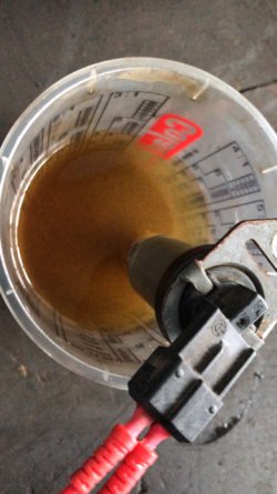

Darüber hinaus hatte ich einen Fehler Valvetronic, jetzt habe ich meine original bmw Magnetventile gereinigt und diese wieder verbaut, die China Dinger sind wieder raus geflogen.
Ich habe die China Magnetventile mit 12v angesteuert, diese reagieren träger als die original Bmw.

Anbei noch ein Bild von der Suppe die beim reinigen der Magnetventile raus kam.
