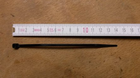

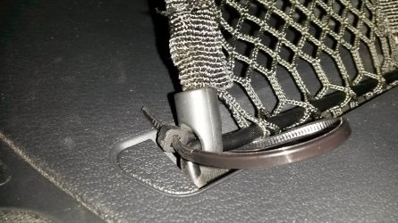

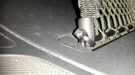

hatte wie wahrscheinlich viele E89 Fahrer das Problem, das das Netz auf der Querablage hinter den Sitzen immer wieder runterrutscht.
Hab heute das Rutschen mit 2 Kabelbindern beendet ;-)
und für euch mal meine Lösung mit ein paar Fotos dokumentiert:
Kabelbinder durch das Loch, hinter das Netz führen und ohne das Netz einzuklemmen nach vorne holen (ist ein wenig fummelig) ;-)
Die Kabelbinder sitzen so fest, dass sie ein unbeabsichtigtes runterrutschen vermeiden.
Sie lassen sich bei Bedarf mit etwas Druck aber auch nach unten verschieben.
