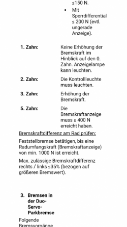

Meiner Handbremse vertraue ich nicht so ganz. Bin damit beim TüV letztens durchgefallen. Da ich die aber quasi nie benutze,
hätte die sich bei einem Verklemmen aber ja auch irgendwann mal entweder bemerkbar machen oder aber sich von selbst wieder freischleifen müssen.
Nach einigem Bremsen während der Fahrt hat sie übrigens ausreichend gut funktioniert...

Die Handbremse lässt sich ja leicht prüfen, einfach hinten hochnehmen beim hinteren Verschraubungspunkt der Zugstreben und auf Freilauf testen.
Handbremse klick für klick anziehen bis Bremswirkung spürbar ist und dann merkst du schon ob gleichmässig, wenn nicht, korrigieren!

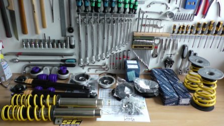

Ich will diesen Winter mein Fahrwerk tauschen/erneuern weil mir aufgefallen ist, dass der Wagen bei hoher Geschwindigkeit unruhig geworden ist.
Die Teile warten schon darauf eingebaut zu werden. :) :-)
Hast da neue obere Federunterlagen für hinten liegen?
Diese Untelagen werden nicht mehr montiert!

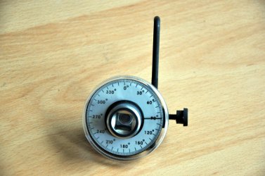

Das erste Mal Schrauben mit vorgeschriebenem Drehwinkel angeschraubt.;)
Das ging nur wirklich gut mit der Breaking Bar von Hazet 914-18. Eines meiner Lieblingswerkzeuge.
Dazu habe ich dies günstige Werkzeug von Ebay benutzt, kostet um die 8 Euronen.
