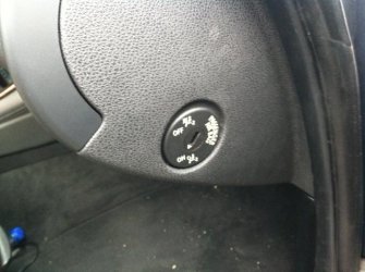

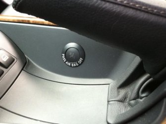

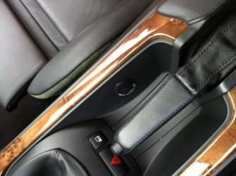

Also dann mal für alle die es interessiert:
Mein Zett ist EZ 03/08. Eingebaut wurde die Teile bei BMW Maass in Schwabach bei Nürnberg. Kostenpunkt 390 Euro + Steuer
Da ich das Holzinterieur habe und die Gefahr des Splitterns bestand wurde die Kontrollleuchte in der Handbremsmulde verbaut ( sitzt sonst normalerweise gegenüber dem Sportknopf) Falls jemand Teilenummern braucht >>>>PN

Super Lösung, sieht gut aus. Für das Geld würde ichs mir tatsächlich überlegen, andereseits traue ich mir deine Lösung (ohne Mittelkonsole ausbohren) erst recht zu. Hast du ein codiertes Schloss eingebaut gekriegt? wenn ja, woher? angeblich sind die Schlösser genau der Knackpunkt, da nicht mehr verfügbar?
Auf der Rechnung steht der Posten "00990000 Codeabfrage BMW" , also direkt aus München. Ausserdem teilt das der :) sowieso der Münchner Zentrale mit, damit im Falle eines Unfalles nicht die Frage aufkommt warum der Airbag nicht ausgelöst hat.

Schau mal in #26, bei mir wurde die Kontrollleuchte in der Handbremsmulde verbaut.
jo habe ich gesehen deine Lösung, auf jedenfall ne schönere Lösung als Serie wie ich finde, aber mir ist die Einheit an sich zu klobig nur um 1 kleines Lichtlein dar zu stellen.
