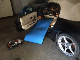

habe es nach 2 Anläufen auch geschafft, leere Kiste Bier vor das Auto, darauf eine Iso Matte, gekürzter Winkelinbus zum lösen und Kugelkopf Inbus für die Rätsche um die Schrauben weiter aufzudrehen wenn sie locker sind.
