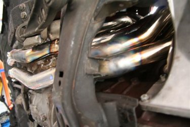

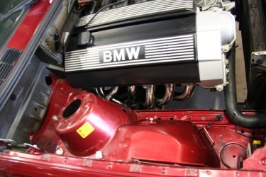

Dafür ist der Fächerkrümmer eingetroffen, wirklich ein hübsches Teil mit den
verschlungenen hochglanzpolierten Rohrbögen. Hier nur mal die eine Hälfte, die
andere war an der Flanschfläche etwas konvex und wird gerade geplant.
Sicher eine Augenweide im Motorraum, zumindest für den Kenner der mal
in den Spalt nach unten lugt :b

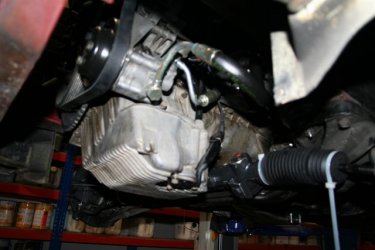

Wenigstens ist der Motor jetzt mal wirklich in Endposition
drin und sitzt wie mit dem Schuhlöffel eingepasst, knapp
aber drin. Ich meine er passt auch optisch gut zum E30.
Der Fächerkrümmer ist show+shine-technisch 1a, macht aber
noch Probleme im Bereich des Vorderachsträgers, wo er
aufliegt. Ich brauch nen Schweißbrenner...bis demnächst!

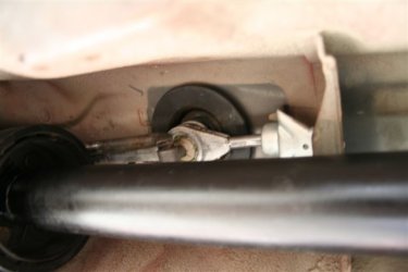

Nicht gerade schön anzusehen, aber Problem gelöst-schlägt nicht mehr an
und kommt da raus wo man ihn brauchen kann.

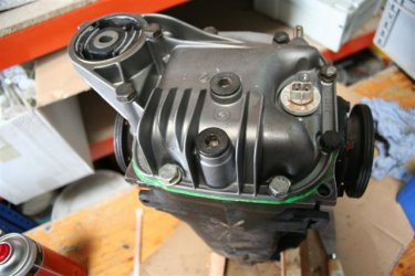

...und ich bin ein ganz frisch abgedichtetes Sperrdifferential und warte auf meinen Einbau

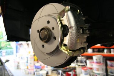

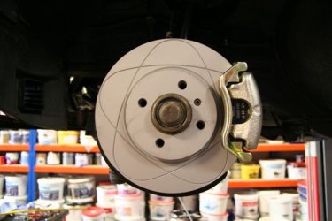

Nicht halb so pornös wie die Monsterbremse des 325i :b:d
Ich wollte aber unbedingt die 15" Felgen beibehalten, daher die kleinen Scheibchen.
Mit Stahlflex, Powerdiscs und ATE Racing Blue sollte die Verzögerung trotzdem ordentlich und im etwas
flotteren Alltagsbetrieb auch ausreichend standfest sein, ein E30 ist ja keín Rennwagen.
Servolenkung des E36 ist auch verbaut, angeschlossen und befüllt.
90° Ecken sollten also in Zukunft ohne Umgreifen zu durchfahren sein :s

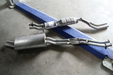

Und wieder ein paar Kleinigkeiten auf dem langen Weg zum
E30 M50:
Auspuffanlage mit 325i E36 Mittelteil und E30 Doppelrohrendtopf,
dezente Originaloptik wird bevorzugt, E30 mit Ofenrohr gibts zuhauf,
die Flex wird jetzt mein bester Freund%:

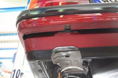

Heckschürzenausschnitt erweitert auf Originalmaß vom 325i...Gott
sei Dank gut gelungen, hatte da etwas Bammel vorm Versauen der
Heckschürze, ging aber eigentlich ganz easy:

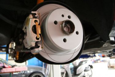

Hinterachse mittlerweile komplett, umgerüstet auf Scheibenbremsen,
sonst wie VA:

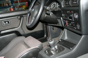

Shortshift-Schaltknauf, sehr schön anzusehen und haptisch genial,
das flutscht schon kalt so wunderbar...

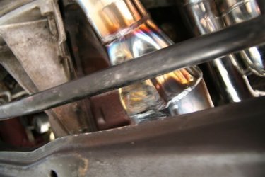

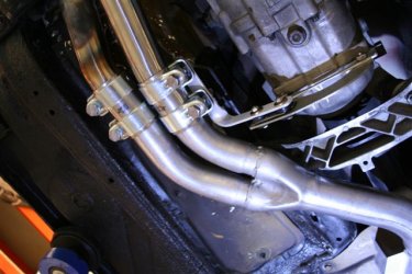

Auspuffdetails, alle Aufhängungen mehr oder weniger selfmade mit dem Ziel
die Anlage möglichst unterbodennah, spannungsfrei und ausreichend elastisch
zu verlegen, ohne daß sie im Fahrbetrieb irgendwo aneckt.

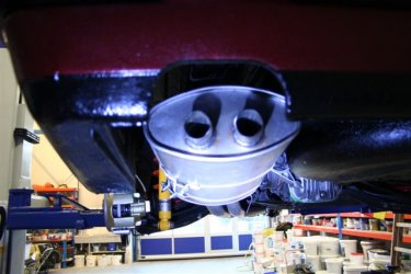

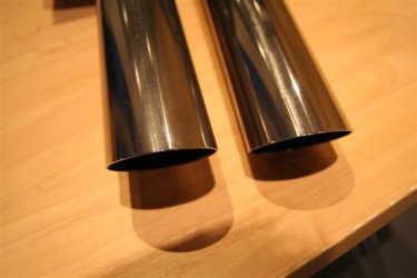

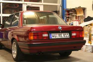

Die Endrohre saßen am Ende gar nicht schön im Schürzenausschnitt, also ab damit. Mit zwei
sauber eingepassten 55mm Edelstahlendrohren wird die Sache dann auch optisch rund
hoffe ich. Low budget Sportauspuff sozusagen.

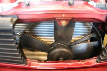

Auch wichtig: Ausreichende Kühlung, Kühler vom E36 325i mit Klimananlage, elektrisch unterstützt,
Viscolüfter aus Platzgründen des Fahrzeugs verwiesen:

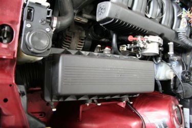

Freud und Leid, nah beieinander...zum einen äußerst nervige kleinteilige
Fummelarbeit, die sich nach wenig anhört und doch viel Mühe macht.
Heizungs-Kühlerschläuche montieren, wo nicht mal ein dreijähriger seine
Hände hineinbrächte, Kaltlaufregler unter der Ansaugbrücke hineinpriemeln,
Luftfilterkasten aus dem 535i zeitaufwendig anpassen, unzählige Schläuche
und Kabel ablängen, Verlegung optimieren etc.
Gestern hat sich dann auch noch der Stecker des LMM bei einem Montageversuch zerbröselt
und diverse andere Kleinigkeiten passten nicht so wie sie sollten. Damit wurde der letzten noch
vorhandene Flow bei mir gekillt, ich habe dann um zehn beleidigt abgebrochen :#
Naja, auch solche Tage muß man durchstehen und beim nächsten Mal gehts meistens wieder
besser weiter.

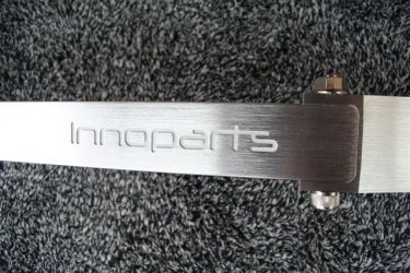

Dafür brachte der Postbote heute was äusserst nettes, die Stimmung wieder
aufhellendes :D
Am Freitag wirds ernst, mit Hilfe eines befreundeten KfZ-Mechatronikers
wollen wir mal die Kabelstränge zusammenführen und sehen, ob da was zuckt:w

bist du zufrieden mit der qualität vom handtuchhalter? wie ist die passgenauigkeit? könnte auch noch einen für's bad brauchen.
nicht unterkriegen lassen, bin schon gespannt auf weitere updates. feine sache, die du da machst.
Phil
AW: Am WE zugelaufen - was soll ich tun???
Lasse mich nie unterkriegen, bestenfalls temporär :w
Die Passgenauigkeit ist 1a und Korrosion kein Problem - das Teil ist als belastbarer Haltegriff fürs Schlafzimmer gedacht und nicht fürs Bad, etwas mehr Phantasie bitte :P
Nach dem WE kommt entweder ein "Hurra, er läuft" oder ein suizidial geprägter Frustpost, je nachdem.

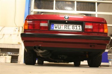

Mechanisch fertig und wieder auf den Beinen!
Elektrisch nervt es momentan ganz gewaltig, Anlasser dreht frei aber rückt nicht ein,
und bisher haben wir den Fehler noch nicht aufgespürt.
Paar Bilder gibts trotzdem...unter anderem LowBudget-Sportauspuff mit VA-Rohren aufgehübscht und so Kleinzeugs.
Der Tag, an dem ich hier verkünden kann "er läuft", wird ein großartiger sein:w
