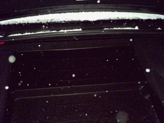

Also nachdem das Problem ja bekannt ist und schon ein wenig Flüssigkeit im Kofferaum den Verstärker schrpottet hab ich mitr jetzt von BMW so ne Kofferaummatte aus halb Kunststoff halb Gummi gekauft. Hab garnicht gewusst das es des auch für den Z4 gibt. Die Wanne kleidet den Kofferaum komplett aus (bis auf die 2 kleinen Seitenfächer) und schaut auch schick aus. Also wenn jetzt mal was auslaufen sollte hab ich genügend Spielraum....

Hab ich auch nicht gewusst! Hast du Fotos oder ein Link von dem Teil? Wie hoch sind die Kosten für diese Wanne?

Foto ist unscharf und des weisse sind Schneeflocken weil es gerade schneit wie Sau kann man aber hoffentlich erkennen. Ansonsten muss ich bei Tag noch eines machen. Die Rechnung find ich nich mehr (Bunny hat mal wieder aufgeräumt :g ) Aber des Teil kostet um die 50€
