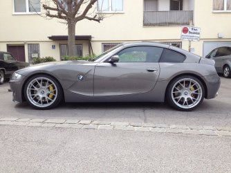

Wer braucht schon Bremsleistung auf der Hinterachse?
Ich hab das nur gemacht, weil "nur vorne" einfach sch.... aussieht.
Woher der Sattel kommt, dürfte klar sein.
Die Scheibe ist vom 135. Ich habe mir, nachdem ich mir sicher war, dass das hinhaut, gelochte, laufrichtungsgebundene geholt.
Der Sattel wird ohne Adapter montiert.
Probleme:
Scheibe steht zu weit drin, würde gerade so am Sattel schleifen.
Handbremse passt nicht.
Ankerblech passt nicht.
Lösung:
Scheibe: Muss weiter raus -> 1mm "Spurverbreiterung"
Handbremse: Adaptionsring in den Topf eingepresst
Ankerblech: Neue geholt, Falz außen entfernt, neu pulverbeschichtet
Aufwand: ENORM
Alleine ein Ankerblech zu wechseln ...
Aber meine Zeit kostet mich ja nichts.
Aufwand: ENORM
