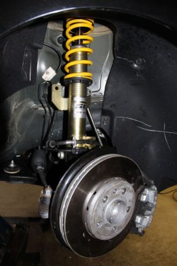

So ich hab mich nun auch entschieden, bei mir ist es weder das B12 noch das V1 geworden, bin aber trotzdem im Hause KW geblieben.

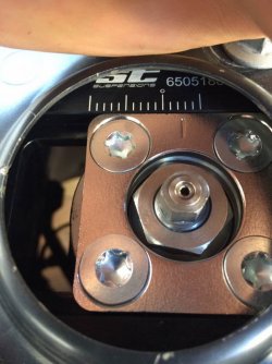

Verbaut ist nun ein ST Suspension XTA mit Zugstufenverstellung und Uniballdomlagern mit Sturzverstellung 8-)
Erfahrungsbericht werde ich mal posten wenn ich die ersten Km abgespult habe, bisher ist es aber :thumbsup::thumbsup::thumbsup:
Spannend. Sowohl die verstellbaren Domlager, als auch das Prinzip mit der Helperfeder! Für den Preisrahmen ein interessantes Fahrwerk.

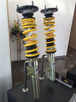

Hier erkennt man den Aufbau vielleicht besser
ImageUploadedByzroadster.com1438590813.771014.jpgImageUploadedByzroadster.com1438590832.050599.jpg
Die "Innereien" sind lt. KW identisch zum V2 der einzigste Unterschied ist das an der Vorderachse anstatt Edelstahl nur verzinkter Stahl verwendet wird, aber das ist für mich auch nicht so wichtig gewesen.
Anhang anzeigen 193069Anhang anzeigen 193070
Na ja das wird erst dann wichtig wenn dir die Gewindegänge weg gammeln und die Verstellmutter rund läuft das ist dann ziemlich nervig.
Also immer mal wieder auf die Bühne und sauber machen

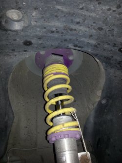

Um den Sachverhalt mal final zu klären.
Gekauft als KW V3 am 14.06.2012, eingebaut am am 07.07.2012 mit dem hochgeschätzten Malteser (ich habe assistiert, mehr nicht).
Da man Zug und Druckstufe einstellen kann, bin ich verhalten optimistisch, daß es sich wirklich um ein V3 handelt. Ein Clubsport ist es eher nicht...
-> Zumindest das Non-M V3 passt zu CS Domlagern.

Hast du das V3 komplett mit Uniballager gekauft
Wenn du keine Uniballs verbauen willst sind andere Federn dabei sonst passen die original Domlager nicht

Das ist aber ein komisches V3. Mein altes hatte andere Federn. Da war nur eine konische Tonnenfeder ohne Vorspannder drauf. Die Federn hier sehen eher so aus, wie die auf meinem Clubsport.
Dein V3 gehört ja auch in einen Emmi, oder?
Max war so freundlich mir ein Bild eines V3 aus einem E85 VFL zu schicken, dort ist ebenfalls die Vorspannfeder zu sehen.
