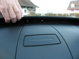

Nach dem Ersatz des Verdeckes hab ich bei meiner Kontolle bemerkt, dass bei geöffntetem Verdeck der Verschlusshaken hinten nicht richtig schliesst.
Ich hatte für dieses Problem zu beheben eigentlich auch schon einen Termin beim :)
Gestern kam ein Anruf des :). Sie hätten dasselbe Problem an zwei weiteren Vor-FL Modellen festgetellt (BJ 6/04 und 6/05). Nur bei den neuen FL-Modellen schliesse der Haken wirklich richtig. Ich dachte, ich hör nicht richtig. Um mich selbst davon zu überzeugen fuhr ich zum :) -tatsächlich... sieht zwar so aus, als raste der Haken ein, aber ein ziehen nach oben (siehe Foto) zeigte mir, dass bei keinem Vor-FL was fixiert war.
Den Termin haben wir vorerst mal gestrichen, den in der Werkstatt ist niemandem klar, wie dies behoben werden sollte, zumal dies bei fast fabrikneuen Modellen auftritt. Man nehme zuerst mal mit BMW Kontakt auf, hiess es.
Bitte schaut mal bei eurem Z4 nach und teilt mir mit, ob's bei Euch richtig einrastet oder nicht!

Ich hab vor paar Wochen ein neues Schloss bekommen und seit dem rastet alles super ein! Öffnen mit der Hand ist nicht mehr möglich! :t

Also bei mir rastet das fest ins Schloss ein und lässt sich auch nicht mehr rausziehen, somit alles bestens ... :)
AW: Bitte schaut mal bei eurem Z4 nach
Nur um die Liste weiter zu führen:
Auch bei meinem rastet es fest ein. Da lässt sich das Verdeck kein bisschen nach oben bewegen - und so sollte es auch sein... :t
