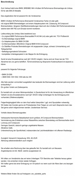

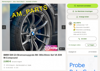

Screenshot 2023-06-14 at 16-19-49 BMW E89 Z4 Bremsenupgrate M4 380x30mm Set VA E89 M-Compound.png
Also warum nicht gleich auf 380mm M4 Scheiben gehen ? Folgendes steht in der Beschreibung:
hört sich alles bisher ja sehr gut an und für mich auch vom Preis her angemessen und auch nicht zu günstig. Jetzt meine Frage kennt einer diesen "Händler"? Keine richtige Adresse bei Google zu finden (Adresse ergibt ein Privathaus) Wie die Firma heißt ist mir auch noch nicht klar ob AM_Autoteile oder AUTOTEILE /// Lieferung natürlich 2-3 Wochen nach Vorkasse ... irgendwie alles recht komisch nenne ich es mal :D Für eine reine Verarsche ist mir der Text aber irgendwie zu Professionell geschrieben und es werden auch ausschließlich weitere Bremsen Kits angeboten. Alles in allem schwebt so ein unguter Schleier über der Geschichte. Auf Nachfrage ist der Internet Auftritt einfach noch nicht fertig (Account von 2019) und ansonsten würde natürlich alles seriös ablaufen.

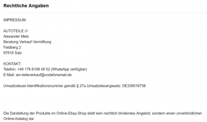

Anbei noch mal der Auszuga us den Rechtlichen Daten der Anzeige:
Ich werde natürlich nicht Blind 2000 Euro an einen auf den ersten Blick nicht ganz klar ersichtlichen Händler überweisen und mein Glück in 2-3 Wochen abwarten. Aber vielleiche kennt ja jemand hier das ganze und es handelt sich um einen kleinen Enthusiasten der das ganze in einem Kleingewerbe nebenbei in der Garage macht was ja nicht schlimm wäre.

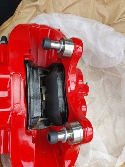

Soooo, heute war erfreuliches in der Post, das Material ist also angekommen:
Originale M4 Compound Scheibe in 380mm
Sattel ist ja der bekannte P4.40 4 Kolben Festsattel
und das eingebaute Adaptersystem schaut auch erstmal gut aus. Die Bremse kam zudem komplett zusammengebaut und einbaufertig.
mit dazu gab es eine ganze Mappe an Unterlagen für den TÜV (Abnahme der Festkolbensättel, Materialnachweise der Adapter, Qualitätskontrolle des Herstellers, Auszüge aus der Eintragung eines anderen E89). In den Eintragungen war auch die Abstufung 370mm/380mm Bremsscheibe enthalten. Ich gehe also mal davon aus, sollte er mir das auch so Eintragen ich auch zur Not nochmal auf die 370mm Variante gehen kann sollte die 380mm Scheibe mal exorbitant teuer werden.

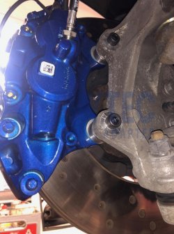

182-Bremssatteladapter-e92-380mm-scheibe-4-kolben-sattel158817_2-minZnWPE03OVB4Ic.jpg
Das Adaptersystem selbst steckt ja gut im Träger. die Schraube dient lediglich dazu, es zu fixieren. Ich bin auch der Meinung, dass das halten sollte. Die auftretenden Scherkräfte werden fast ausschließlich vom Adapter geschluckt.

Ich würde es so nicht konstruieren,
Fahre selbst dieses System,
Das gefällt mir um Welten besser,
Vorallem muss ich keine Position ausmitteln.
Wo hast du diesen Adapter denn gefunden, gibt es den auch ganz normal zu erwerben ? oder ist es eine eigene Anfertigung? ? Ich habe bisher nur diesen mit der Hülsenlösung gefunden bzw. dieser war Halt in meinem Packet dabei. Solche größeren Adapterplatten habe ich auch viel für die E36 & E46 gesehen
Den hab ich bei Facebook gekauft,
Kann gerne den Kontakt herstellen,
Funktioniert aber nur mit dem 340mm Sattel
