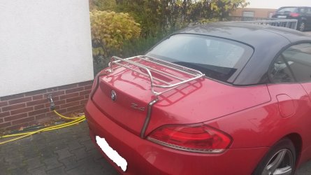

Aaalso, ich habe nun doch einen Heckträger gekauft (249€ in der Bucht) ... ... ... aber das Kaufen war das kleinste Problem :y.
Zufrieden war ich nicht:

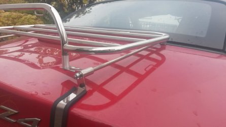

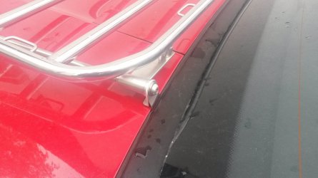

- Krallen vorne quetschten die Dichtung sehr heftig
- breite Abstützung auf dem Kofferraumdeckel (wie die hinteren Laschen) wirkte plump
- dritte Bremsleuchte verdeckt
Also habe ich das Ding umgebaut
- hinten 30mm höher gelegt, das war einfach :D
- neue, wesentlich dünnere Krallen vorne, die die Dichtung nicht mehr "umbringen" :) :-)
- nur noch das nötigste an Abstützungen (die hinteren Laschen passen sehr gut)
und bin nun ganz zufrieden, die erste Urlaubsreise ohne bleibende (Lack- oder sonstige )Schäden ist absolviert ...
Die Montage ist sehr einfach: Vorne einhängen, hintere Laschen einhängen, zwei selbstsichernde Muttern festziehen, fertig

Ja sieht wirklich nicht schön aus aber das soll es ja wohl auch nicht, er hat sich doch das ding draufgebaut weil er damit einen Koffer mehr mit in den Urlaub nehmen kann und nicht damit der Zett schöner wird.

Nicht ganz unwichtig (kenne solche Dinger noch aus MX-5 Zeiten und dort begangen auch viele den Fehler):
Der Classic Carrier ist falsch herum montiert, der hohe Bügel gehört nach vorne (Schutz vor dem verrutschen der Ladung beim Vollbremsung).

Es ist im Original nicht der Träger gewesen, dessen Bilder du angehängt hast. Der hat offenbar ab Werk auch vorne akzeptable Krallen - sieht jedenfalls so aus.
Die Orientierung der Heckträger ist im Laufe der Jahre verändert worden: Früher hat man den Bügel nach hinten montiert, damit beim Aufladen das Gepäck nicht abgerutscht ist :@. Seit man aber die Risiken und Nebenwirkungen eines Heckträgers eingehender analysiert hat &:, macht man den Bügel nach vorne, damit bei Vollbremsungen und Einschlägen das Gepäck nicht verrutscht :confused:.
@MiSt
Für mich schaut es so aus, als wenn die Krallen einfach anders herum angebaut worden sind.
Das dürfte bei Betrachtung deiner Fotos bei deinem Gepäckträger auch gehen, diese von vorne nach hinte zu tauschen.
Im Endeffekt fuhren auch viele bewusst "falsch" herum, weil sie den Höcker hinten haben wollten (sprich Entscheide einfach für Dich was Du lieber magst ;) )...

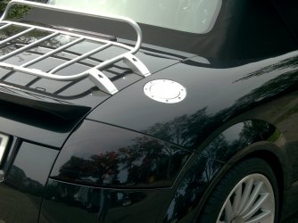

Ich hatte auch mal einen Heckträger auf meinem TT-R ... gleiche Problematik! Wollte ihn damals auch mit dem "Bügel" nach hinten montieren ... bis ich gemerkt habe, dass dann die dritte Bremsleuchte nach vorne gestrahlt hätte :D
