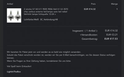

Hallo Hari,
laut deiner Infos hast Du diese Leuchten verbaut: 2 stücke h7 h8 h11 9005 9006 hb4 h1 h3 3570 chip canbus externe led-lampe auto led nebel fahrlicht lampe lichtquelle 12-24 v #7753496
Und dann steht weiter unten folgendes als Artikelerklärung:
Übersicht Kommentar(14) Empfehlungen
Technische Daten​
Spezifikation
Menge: 2St Funktion: Scheinwerfer, Blinkleuchte, Tagfahrlicht, Nebelscheinwerfer Glühlampen Sockel: H8, 9006, 9005, H1, H11, H3, H4, H7 Produkttyp: LED Farbtemperatur (k): 6000-6500 Anfangslumen (lm): 4000 LED Perlen Menge: 2 Leistung (W): 80 Eingangsspannung (V): 12~24 Material: Aluminiumlegierung Igenschaften: Normaler CAN-Bus fehlerfrei, Beste Qualität, Super Leicht, Energieeinsparung Nettogewicht (kg): 0.03
Kompatibel mit
Kompatible Fahrzeugmarke: Universal
Und da steht unter Leistung 80Watt. Da es LED ist sollten die 80Watt sicherlich einer Halogenlampe entsprechen und die LED hat dann max. 10Watt und folglich eine geringe Erwärmung. Oder she ich das falsch.
Gruß Locky

Bei dennen von Hari verbauten Leuchten handelt es sich um LED Leuchten mit einer Leistung von 80Watt. Die 80Watt entsprechen aber sicherlich einer Halogenleuchte und diese Leuchten mit LED haben dann wahrscheinlich max. 10Watt was dann Wärmetechnisch kein Problem ist. Bei den Seitronic stört mich das ich da ausser der Leuchte noch den Widerstand und Kabel in dem Scheinwerfer verstauen muss und dann aufpassen muss das das nicht da anliegt das die Teile Schaden nehmen kann. Ich habe kein Problem komplizierte Arbeiten/Einbauten zu erledigen, aber es soll soweit wie möglich Safe sein. Ich habe an meinem Z4 den Unterboden von Altersrost befreit, eine M-Frontstoßstange angebaut und das Satin Silber matt Interieur gegen Eschen Holz ausgewechselt und das sind Dinge die nicht mal so schnell gemacht sind. Also ich scheue nicht davor auch etwas aufwendige Dinge in die Hand zu nehmen. Da sollte das wechseln der Leuchten das leichtere Übel sein.Hört sich wahrscheinlich kompliziert an und ist es vielleicht nicht, aber ich lege großen Wert darauf das nicht scheuern kann und eventuell in einem oder zwei Jahren an der Stelle ein Problem ist. Da mein Z4 havanna metalic ist passen farblich sogar die Coronaringe mit originaler Beleuchtung zueinander. Finde ich. Aber weiße Coronaringe sehen auch schön aus.
