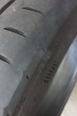

Das ist doch wohl die Innenflanke. Wenig Luftdruck plus etwas Sturz, dann kann das schon so aussehen.
Ganz wichtiges Gegenmittel: Mit Schwung um die Ecken, dann geht auch außen das Profil weg.:) :-)
Das erhöht zwar nicht die Lebensdauer, aber den Fahrspaß.:t
Ich denke mal, die Reifen sind schon einige Kilometer draufgewesen, oder?
Hallo Bernd 61
Wenn ich mir deine Reifen betrachte, müsste dieser Schleifvorgang doch öffters bzw. über eine längere Zeit gewesen sein, was mich dabei wundert, dass sowas nicht aufgefallen ist (Akkustisch, oder Geruch)
Nichts gehört und auch nichts gerochen. Gruß
Meine RFT sahen abgefahren fast genau so aus. Ich halte das für "normalen" Verschleiß.
Lass mal die Spur-/Sturzwerte prüfen.
Aussagekräftige Fotos sehen allerdings auch anders aus...:rolleyes:
Ab 1 . 3 werde ich einmal zur Kontrolle der Spur in die Werkstatt fahren.
Bilder sind beim reinigen der Reifen entstanden und ich bin froh überhaupt einmal welche hier hochgeladen zu bekommen.
War bei mir auch so sowohl beim 1. Satz RFT's wobei die Vorderen noch einwandfrei waren :(. Ich habe dann hinten wieder 2 Neue draufmachen lassen und nachdem die dann später auch entsprechend aussahen :no: :12thumbsd, den kompletten Satz RFTs durch Michelin ersetzen lassen und mit diese neuen Reifen gleich zum WW gefahren und das Fahrwerk einstellen lassen. Seitdem ein neues Auto :) :-) :12thumbsu und der Reifenverschleiß, der bisher fast noch gar nicht so reichtig feststellbar ist, sieht auf alle 4 Reifen gleichmäßig aus. So muß das sein.:14yesz: :t
Die Spur wird das nicht sein, der Verstellbereich hinten ist eh recht klein.
Aber der Sturz ist halt serienmäßig recht großzügig bemessen,bei mir waren es hinten im Originalzustand gut zwei Grad.
Den würde ich an deiner Stelle beim Einstellen auf die untere Toleranz bringen lassen.
Brutal aber lange hätte das bei mir nicht gedauert das es auch so ausgesehen hätte. Heute geschaut und geschliffen hat da nix , der Luftdruck liegt bei 2,5bar . Ich werde abwarten was das vermessen ergibt.
