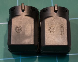

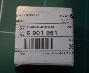

Sorry zu spät. :(
Aber hier mal ein paar Bilder. Der eingebaute war ein Valeo (rechts im Bild) bei dem neuen (links im Bild) scheint der Schriftzug weggelasert zu sein?!
Ich würde jetzt einen Valeo kaufen und nicht mehr bei BMW bestellen, da lassen sich noch mal 30-40€ sparen. :speechless: Einbauzeit 10-15 Min.
BMW Teilenummer:

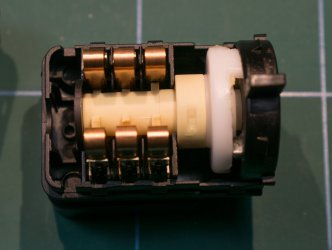

Für Interessierte die Innenansicht des defekten. Sieht eigentlich gar nicht so übel aus. &:
