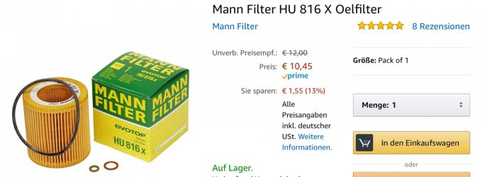

habe extra den original BMW Ölfilter gekauft (wegen der O-Ringe) und als ich die Verpackung aufgemacht habe, waren sie nicht dabei, dafür hat der Filter 40% mehr als 2016 gekostet, nähmlich 16€! Der Bosch Filer ist für 7€ zu haben - da fehlen die O-Ringe auch.
@markusoh hatte einen Filter gekauft bei dem sie dabei waren, er weiß sicher noch die Marke.
