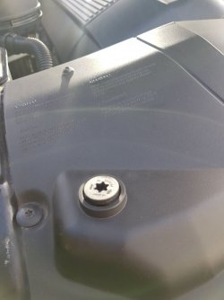

Moin Leute! Mir ist gerade aufgefallen das vorne an der Abdeckung über dem Kühler eine der beiden großen Torxschrauben locker ist. In den Reparaturananleitungen von PR4000 steht man solle diese nicht lösen wenn man die kühlerzarge ausbaut. Kann ich die einfach wieder festziehen oder sind das irgendwelche einstellschrauben???
Danke:)

Die hält deinen Kühler. Bisschen Kontaktspray oder seifenwasser dran und wieder rein drehen.
