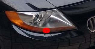

Mal angenommen, im markierten Bereich würde ein Spinnentier leben:
Kommt man da irgendwie ran, um eine Umsiedlung vornehmen zu können?
Selbst wenn man den Ekelfaktor mal außer Betracht lässt:
Wie komme ich da ran? Muss ich die Leuchte ausbauen? Oder geht das auch irgendwie so?
