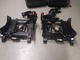

Eilmeldung--es ist vollbracht:eek: :o:eek: :o:eek: :o:eek: :o

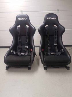

Hier die (meines Wissens nach)ersten elektrisch längs und in der Höhe verstellbaren Recaro PolePosition:
Platz zur Tür ist reichlich( Und neín, die sind nicht schräg eingebaut)

Zudem steht das Gurtschloss nicht mehr so weit raus, man kann ganz normal einsteigen ohne sich das Teil in die Nieren zu rammen

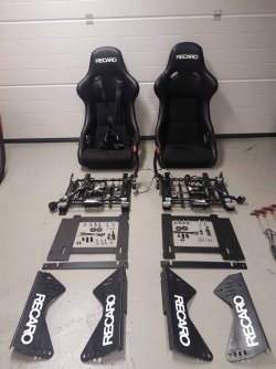

Jetzt die Teile noch lackieren und die Zeichnungen aktualisieren...und dann mal andere Sitze adaptieren:) :-):) :-):) :-)

So ähnlich sieht dann mal der komplette Bausatz für PP auf Serienkonsole aus:) :-)
Und nein, der ist noch nicht erhältlich und es gibt auch derzeit keine Terminplanung dazu:) :-):) :-)
Edit: falls sich jemand wundert, die äußeren L-Winkel von Recaro sind bei mir gekürzt wegen dem Überrollbügel!
