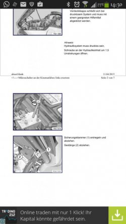

Wenn ich wie hier beschrieben das Ventil an der Pumpe öffne, sollte sich die Heckscheibe von Hand heben lassen, so dass ich an den Hallsensor kommen. Habe ich das so richtig verstanden. Und bleibt das System dan trotzdem geschlossen, so das ein entlüften nicht nötig ist?

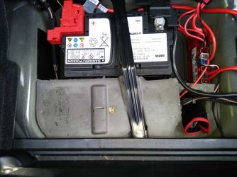

Ja, einfach Kofferraum auf, Kofferramboden hochheben. Dann siehst du eine Messingschraube. Diese 1 1/2 Umdrehungen aufmachen.
ABER ACHTUNG. Immer zu zweit sein. Das System ist nun Drucklos und durch die 2. Person abgestützt werden wenn du was hochhebst und arbeiten wolltest.
Hier steht auch noch so einziges dazu drüber
www.zroadster.com/forum/index.php?threads/dach-schließt-nicht-mehr-gelöst.86891

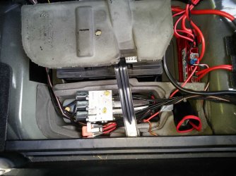

Lt. Beschreibung hier soll es ja die Messingschraube sein die näher an der Batterie ist. Dies ist zwar nicht die Schraube, die man direkt sieht, wenn man den Kofferaumboden raus hebt. Die zweite Schraube darunter, ist die die man zuerst durch eine Loch in der Schaumverkleidung der Pumpe oben drauf sieht.
Für was ist eigendlich diese zweite Messingschraube darunter?
Ich hab mal zwei Bilder angehangen.
Es ist die Schraube aus Foto Nr.1.
Man muss die Abdeckung also nicht entfernen.

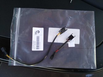

Die Stecker wurden geändert, die passen nicht mehr.
Es gibt extra ein Reparatursatz, da sind in Einzelteilen die neuen Stecker dabei, allerdings müssen die 2 Drähte, an der alten Verkabelung vom Auto, abgezwickt werden und dann mittels Crimpszange der neue Stecker fertig gemacht werden.
Erst dann passt der auf deinen neuen Sensor.

Den Stecker vom alten Sensor kann ich ja, wenn es nicht passt, abzwinken und an den neuen Sensor anlöten. Etwas Schrumpfschlauch drüber und dann passt das.

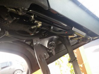

Viel Spaß bei der Aktion. Hier mal Bilder, da ist kein Platz zum Arbeiten.:mad:

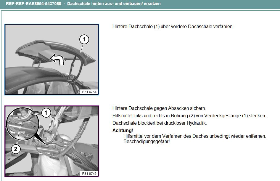

Normalerweise muss die Dachschale bzw. das Heckteil mit Heckscheibe demontiert werden.
Wie im anderen Thread schon geschrieben, dass sind Eingwegschrauben, die vernundeln sich gerne den Torxkopf und sind mit 6mm breit eingetunktem Loktide gesichert...
Wir hatten das Glück, dass da Kabel noch sehr lang war, an der Bruchstelle, und konnten das überbrücken. Aber in deinem Fall?
Respekt wenn du das so hinbekommst, ohne Dachschalen ausbauen zu müssen.

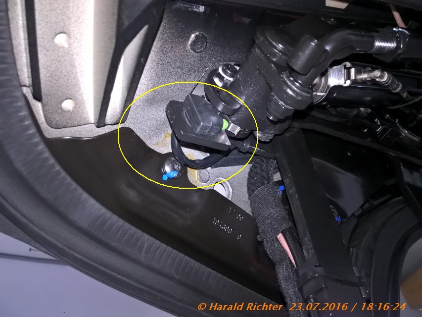

Ja man sieht schon, das Platz "Mangelware" ist. Bin mal gespannt, worauf ich mich da eingelassen habe. Der Hallsensor liegt lt. Lageplan am Hydraulikzylinder hinten rechts am Heckscheibenteil. Wenn man das Teil etwas anhebt, kann man den Zylinder und die Leitung mit Steckverbinder schon ganz gut sehen. Im drucklosen Zustand, so die Idee, müsste ich das Fenster so hochheben und abstützen können, dass man an dieser Stelle einigermaßen zum Arbeiten dran kommt. Ich denke mal, ein Versuch ist es jedenfalls wert.

Der :-) hat Wort gehalten und der Sensor kam wie versprochen am Montag. Der Sensor war anschlußfertig, ein Umbau auf einen anderen Steckverbinder war nicht nötig. Lediglich die Leitung war etwas länger, aber die kann man ja mit Zugbänder fest machen.

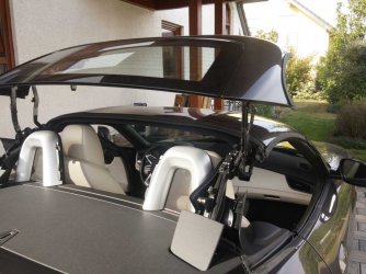

Der Einbau ging allerdings leichter wie gedacht. Obwohl der Sensor unschuldig ist, schreibe ich trotzdem mal ein paar Zeilen dazu, vielleicht kommt ja doch jemand mal in die Verlegenheit und muss das Teilchen austauschen.
Sensorwechsel:

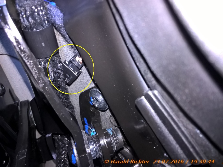

Der Hallsensor "Dachschale 2" befindet sich rechts im Heckfenster am Hydraulikzylinder. Zum Wechsel muss das Heckfenster angehoben werden.
Es läßt sich recht leicht in eine montagefreundliche Position schieben und das, ohne die Pumpe mit der Schraube drucklos zu schalten.
Ich denke, dass dies auch so sein muss, da mit geöffnetem Ventil an der Pumpe man ja das Heckfenster auch nicht mehr entriegeln kann.
Hierzu reicht es, wenn man das Heckfenster entriegelt, ganz hoch fährt es ja eh nicht. Dann schaltet man die Zündung aus und zieht den Schlüssel raus. Sollte das Heckfenster jetzt noch etwas angehoben sein, fällt es auf die Grundposition zurück.
Ich glaube, die Steuerung schaltet das Hydrauliksystem auf freien Durchgang.
Nun läßt sich das Heckfenster mit 2 Personen vorsichtig nach oben schieben, man muss hierbei schon etwas Kraft aufwenden, das Öl wird ja "umgepumt". Hierfür müssen beide Personen rechts und links recht gleichmäßig schieben, damit man nichts verzieht. Dann wählt man eine Position in der das Fenster ausbalanciert ist und ganz gut hält.
Während einer das Dach sichert, kann der Zweite den Sensor auswechseln. Der Sensorwechsel selbst ist recht fummelig, die Hydraulikleitung macht einem das Leben schwer. Nach dem entfernen der Kabelbinder kann man die Hydraulikleitung am Anschluß am Zylinder etwas wegdrehen und den Sensor tauschen. Hier ist Geduld und Muse gefragt, wir brauchten schon ein paar Anläufe, bis der Neue den Platz endlich eingenommen hatte.
Zum Schluß muss man alles wieder mit Kabelbinder sichern und das Fenster zurück in die Grundposition schieben. Wenn der Sensor der Übeltäter war, sollte das Dach wieder fahren.
Der Sensor kann einfach getauscht werden, ein anlernen oder wie auch immer, ist nicht nötig. Der Fehlerspeicher muss natürlich auch noch gelöscht werden.

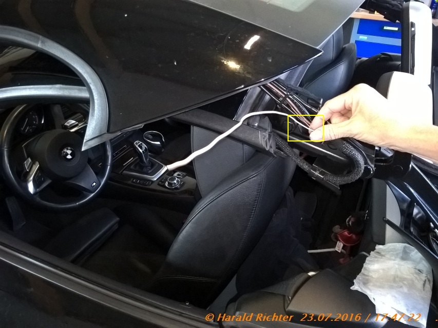

Nachdem der Sensor ausscheidet, wurde der Kabelbaum untersucht. Obwohl dieser von außen optisch einwandfrei aussah, konnte hier ein Kabelbruch der gelben Leitung festgestellt werden.

So, hab mal schnell die Arretierung nachgestellt
Wenn man das gleichzeitig auf beiden Seiten macht, kann das ganze System nicht mehr zusammenfallen, alles ist gesichert. Und wie gesagt, so steht das auch im TIS. Natürlich nicht mit den Gabelschlüsseln, aber sie erfüllen den Zweck.
