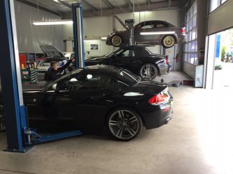

Ein kleiner Eindruck von der Werkstatt:)

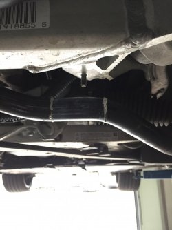

Hier kann man den vorderen Stabi mit ausgebauten Gummis sehen. Man kann hier gut an den Resten der Keramikpaste erkennen, wo der Gummi saß und dass rechts außen die Biegung schon im Gummi angefangen hat, was dann wohl zu den Geräuschen führt.

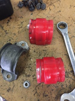

Gummis alt (Originalzustand):

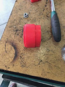

Gummis neu, ca. Um 1cm gekürzt auf der Außenseite jeweils:

Jetzt ist hoffentlich das Problem endgültig behoben. Ich habe mich auch mit Stefan länger unterhalten und er meinte, dass Problem ist schon bei ein paar Kunden aufgetreten, bei den meisten aber nicht. Es liegt wohl hier an den Fertigungstoleranzen beim Stabi und beim Auto...ein paar mm Abweichung können hier schon die Ursache für das Klackern und Knarzen sein.
