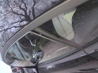

...ich habe mich getraut (nicht freiwillig, musste zur Arbeit:T, und auf die Autobahn mit offener Tür zu fahren&:)
habe ein Bild geschossen, kommt heute Abend!
Vielleicht werde ich die Garantie verlängern müssen:(
Wie ist es denn ausgegangen, ist noch alles heil?

es sah so aus:
AW: E89 im Winter nur mit Garage???
Mit sanfter Gewalt scheint die Türe offenbar trotzdem zu schließen. Übrigens war es heute bei mir -7 Grad und die Scheiben ließen sich problemlos bewegen. Liegt vielleicht es daran, dass ich in letzter Zeit viel mit ihnen wegen des Cabriomoduls gespielt habe.
