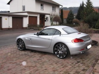

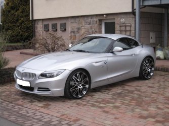

Die Felgen sind nicht so mein Fall aber ansonsten paßt es gut! Ne dezente Tieferlegung und größere Felgen sind auf jedem Z Pflicht :t

Hallo
Danke für eure tolle Meinung man hat zwar leicht das gefühl das er hintern 0,3mm tiefer ist ales vorn das kann aber auch damit zu tun haben wir der wagen steht.Ja felgen sind halt geschmacks sache wie bei allen dingen.Vielleicht kann mir der eine oder andere bei meinen anderen problemchen noch helfen bin ja neu hier im Forum und für jeden Rat dankbar von allen.
