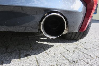

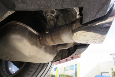

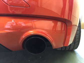

Hier der 135i ESD an unserem 1er:
An den kleinen Z4 könnte ich mir die 135i-Blenden sehr gut vorstellen. Sicherlich auch am 35i.
Ich habe übrigens einen Satz fast neue 135i-Blenden in schwarzchrom zu verkaufen. http://kleinanzeigen.ebay.de/anzeigen/s-anzeige/223159261
Als kleines Beispiel ;)
