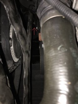

Ich mach morgen mal Bilder welche Schrauben raus müssen!
Die Front ist ab und ich hab‘ ca. 20 Schrauben entfernt. Aber irgendwo hängt‘s noch.
Hast Du mir Bilder oder Tipps?
EDIT: muss die rot markierte Schraube gelöst werden??
Gehen die Scheinwerfer mit??
Der eine Riemen ist tatsächlich porös...
Vielen Dank...

Die Scheinwerfer müssen außen gelöst werden!
Du musst die Bodenplatte unten abnehmen dann kommst du an jeder Seite von unten links und rechts an eine große und an eine kleine Schraube. Von oben hinten sind jeweils zwei Schrauben zu lösen eine hinter dem Wasserkasten die kannst du mit einem Ringschlüssel entfernen ohne den Wischwasser Kasten auszubauen und eine hinter dem Luftfilterkasten, diesen am besten ausbauen.
Dazu kommen noch die vier Schrauben von oben, die verbinden die Kotflügel mit dem Schlossträger sind jeweils zwei Stück hintereinander. Dazu alle Schrauben die du unten von vorne am Schlossträger sehen kannst und das müsste es gewesen sein.
Edit: Die Kunstsoff Abdeckung oben, in der das BMW Emblem eingestanzt ist, muss auch runter.
Edit2: Der Bolzen der Schraube die du da eingeringelt hast, geht zum Motor hin das kann auf jeden Fall nicht richtig sein.

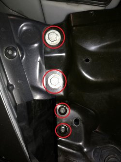

Etwas später als Geplant hier die Bebilderte Anleitung um den Schlossträger nach vorne zu ziehen um sich Platz zu machen.
1. Front abnehmen (Anleitung findet man zu genüge per Suchfunktion)
2. Verkleidung rund um das Schloss abnehmen, ist soweit selbsterklärend, dafür die Kunsstoffschrauben lösen.
3. Scheinwerfer an der äußersten Stelle lösen. Je Scheinwerfer eine Schraube.
4. Unterhalb des Scheinwerfers folgende Schrauben und Muttern Lösen. Hier exemplarisch die Beifahrerseite, bei der Fahrerseite genauso verfahren.

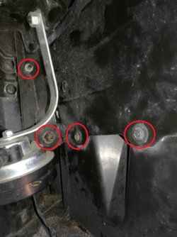

5. Kunststoff Unterboden Verkleidung lösen damit man für..
6. ...an die gegenüberliegenden Muttern von Punkt 4. ran kommt. Leider hab ich das Bild von der Falschen Seite aufgenommen, aber wenn man unter dem Auto liegt findet man die Schrauben schnell. Je Seite eine große und eine Kleine Mutter lösen.

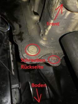

9. Jetzt kommt man an die Schraube auf der Fahrerseite ran die das Pendant zu Schraube von Schritt 7 ist.
10. Jetzt noch die Schrauben oben am Schlossträger lösen und man kann Ihn vorziehen. Sind auf jeder Seite 4 Schrauben. Exemplarisch die Beifahrerseite:
