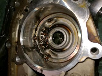

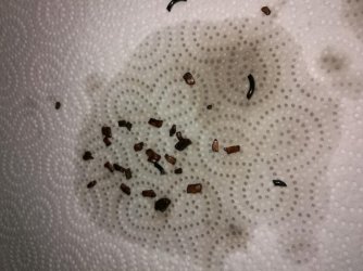

Ich bin gerade dabei die Vanos zu machen bzw.stehe vor dem Wiedereinbau. Die Kolbendichtung war erwartungsgemäß total im Eimer, riesiges Spiel. Aber was ich dann sah als ich die Einlasseite der Vanos geöffnet und das Öl ein wenig mit Bremsenreiniger entfernt habe, hat mir einen dezenten Schrecken eingejagt. :uhoh2:
Hatte das schon mal jemand?
Sieht aus wie eine poröse alte Dichtung - die Splitter sind hart, aus Kunsstoff und tendenziell orange.
Ich habe daraufhin die beiden Magnetventile zur Reinigung, abgebaut in einem hingen ebenfalls Stückchen, natürlich habe ich hierfür keine O-Ringe besorgt...hoffe die halten dicht, dann alle Kanäle gut mit Bremsenreiniger gespühlt ich denke die Vanos ist somit weder clean. Aber wo ist der Ursprung und könnte ich jetzt auch andere Probleme bekommen, bzw. welche...:(
(BTW: Müssen die Magnetventile beim Schütteln auch klacken wie die der N-Motoren?)
Das sieht nach dem Teflonring aus,der über den Gummiring kommt.....noch nie gesehen.....aber ein Grund,warum ich bei sowas lieber zu ner generalüberholten Vanos-Einheit greif,bleiben mir solche Überraschungen erspart....
Ob das weiteren Schaden anrichten kann,weiß ich ned.....ich würde vermuten,jegliches Metall ist immer noch stärker als diese Teflonstücke.Aber sicher weiß ichs ned.

Naheliegend und auch mein erster Gedanke kann ich aber ausschließen, da die alten Teflonringe an keiner Stelle gerissen waren. Ich werde sie mir heute Nachmittag trotzdem noch einmal sehr genau anschauen. Denke aber wirklich das muss woanders herkommen...
Ich habe schon eine Menge Vanos überholt. Aber solche Rückstände sind mir noch nie aufgefallen.

Schonmal probiert,eins von den Bruchstücken zu zermahlen?

Ich werde nachher mal eines mörsern mal gucken was dabei rauskommt. Ich denke mir halt, da es hauptsächlich in der Einlassseite der vanos lag, kommt das irgendwo aus dem Motor nicht aus der vanos selber:(
So leid es mir tut, aber das sehe ich genauso. Du sagtest ja, das auch im Magnetventil Überreste zu finden waren. Das würde deine Vermutung unterstützen. :unsure:

So also ich hab mir das zeug nochmal angesehen, es ist definiv ein Kunststoff, für Keramik splittert es zu wenig, Metall ist es offensichtlich nicht. Aber es ist sehr hart, bin mit der Schere kaum durchgekommen. Mörsern ging nicht.
Das was @z4 taunus gepostet hat - danke nochmal - ist ja offensichtlich Metall.
Vielleicht ist einem Vorgänger mal der Sigelring vom Öl beim nachfüllen rein gefallen...keine Ahnung - denke aber das wäre tendenziell weicher.
Das Bild ist leider recht schlecht besseres Makro nach zig versuchen hat mein Handy nicht hin bekommen, und das ist tatsächlich die einzige Digialkamera die ich besitze...oben das zerschnittene Stück unten zwei die ich so raus gefischt habe, jeweils nur wenige mm groß.

Orange Dichtung klingt ja erstmal nach BMW.
Kannst du ausschließenen, dass irgenwelche Dichtungen zerbrösselt sind? Ventildeckel und co?
Im Notfall mal das Öl ablassen, da müssten ja solche Reste auch drin sind, wenns aus dem Motor kommt.
Hey Pascal noch so ein Nachtmensch :t
Ich hatte ja bis eben die VANOS auf und Ventildeckel entsprechend auch, die ganzen Dichtungen um die Magnetventile/Zündkerzenschächte waren zwar Porös aber sind auch alle schwarz.
Das Öl ist letztes Jahr getauscht worden, ich denke aber der Fehler war da schon 2013 beim Kauf durch meinen Vorgänger vorhanden, weil schon er schon Probleme mit den Magnetventilen hatte, bzw. sagte das seine Werkstatt als er den Fehler P0012 Nockenwellensteuerung Einlass (Bank 1) - Regelfehler, unplausible Position ausgelesen hatte. Daraufhin hat seine Werkstatt das Magnetventil als Bösewicht entlarvt und es daraufhin getauscht. Tatsächlich war das Magnetventil wohl damals einfach mit den Splittern zugesetzt, und zudem die Vanosringe wohl ähnlich defekt wie jetzt beim Ausbau.
So nützt der Tausch natürlich in so einem Fall wenn überhaupt natürlich nur temporär was. Ich hatte den Fehler immer wieder wobei die Bänke Variieren, das war auch der Auslöser weswegen ich mich mit dem Thema Vanos beschäftigt habe...
Langer Rede kurzer Sinn, ich denke das was bei den Ölwechseln raus kann, ist mittlerweile raus.
Aber ich werd wohl mal einen machen, nur möchte ich eigentlich davor den Motor entsprechend warm fahren um die andere Siffe die ich am Ventildeckel versucht hab zu lösen und deren Überreste bzw. Bremsenreinigerüberreste usw. auch mit raus waschen...

Alte Teflondichtungen sind "steinhart".....und sehen genau so aus,wenn sie jahrelang mit Öl in Kontakt waren....
Vielleicht sind das noch Überreste der Vanos-Erstausrüstung....
