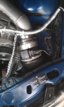

Ich habe es so gelöst, es handelt sich um formbares Aluminium-Hitzeblech von ISA-RACING. Konnte damit Beruflich gute Erfahrungen sammeln... Zu einer möglichen Verbesserung kann ich noch nichts sagen. Muss es noch testen sobald der neue Kühler da ist. Fakt ist aufjedenfall.. ist die Ansauglufttemperatur geringer ... sinkt auch die Ladelufttemperatur (immer noch nicht Optimal natürlich) aber besser ist es für relativ wenig aufwand!
MFG

rockmann, dass blech ist aber schon seeehr nah an der scheibe dran?!?!??
ja das siehst du richtig, aber es besteht garkeine gefahr das da was dran kommt, das Blech ist absolut fest, Es ist mit meheren Kabelbindern festgezurrt, die gebogene Form verhilft dem Blech zu mehr Stabilität. Der Abstand zwischen SCheibe und Blecht ist eine Daumendicke. Jetzt werde ich noch versuchen einen zusätzlichen Schlauch zur Belüftung des Filters zu verlegen. Bilder folgen.

Werd jetzt demnächst den Belüftungsschlauch verlegen, entnehme dann zusätzlich frischluft aus der frontschürze oder hinter der niere (je nach dem was besser sein wird)
