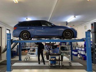

Unabhängig vom Preis hatten wir bei Don Simon ein gutes Gefühl weil er extrem viel Ahnung von der Materie hat und sein Fokus ausschließlich auf Getrieben liegt, im Gegensatz zu vielen allgemeinen KFZ Werkstätten wo es „nur Beiwerk“ ist weil man irgendwann mal in solch ein Gerät investiert hat.
