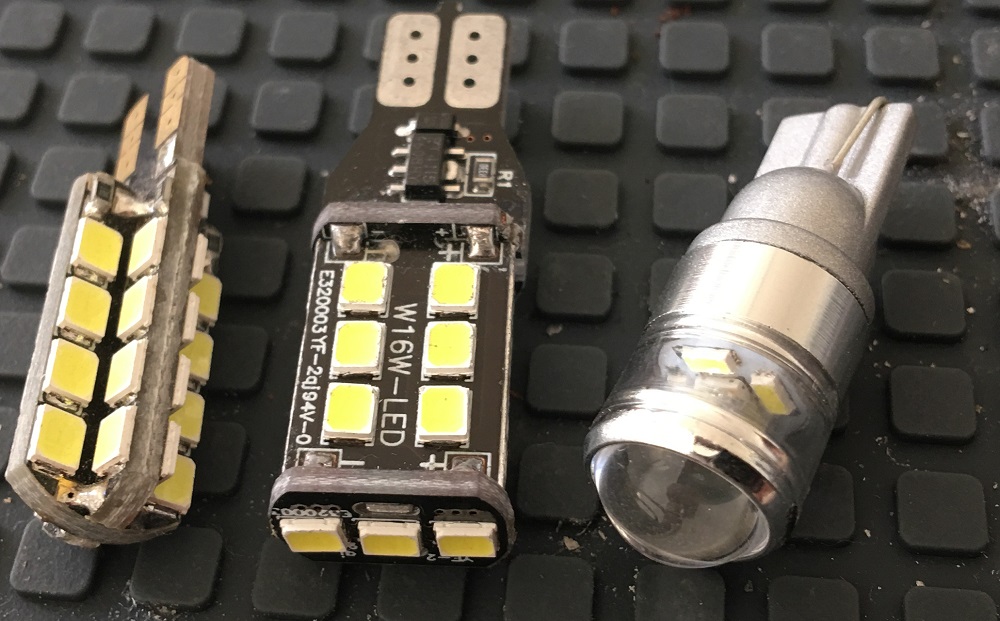

Und natürlich auch Verfügbarkeit sowie Plausibilität der Verkäufer-Angaben in China. Die 3535 hätte ich gern als Innenraumlicht getestet, die gibt es aber zum Beispiel nicht.
Links die 3535-Fußraum-LED, die aber nicht nach unten strahlt und damit als Innenlicht ausfällt. Die in der Mitte strahlt zwar nach unten, ist aber 4mm zu lang, die rechte passt. Aber man sieht schon mit bloßem Auge, dass dort alle möglichen, aber keine 3535 LEDs verbaut sind.
Teste damit seit November 2014 rum. Vor einem Jahr hatte ich dann ein ziemlich gutes Setup gefunden. Aber mit 4014er. Die haben eine Farbtemperatur von 6500 Kelvin. Die 3535 haben 6000 Kelvin, werfen also ein etwas wärmeres Licht.
