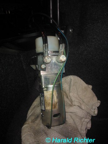

Heute waren Kurt und Tobias aus der Schweiz zum Pumpenumbau bei uns. Unabhängig voneinander, sie kenne sich nicht......
Kurt mit dem Alpina No.88 in weiĂź war zum vorbeugendenen Umbau bei uns.
Seine Pumpe war wirklich noch trocken, allerdings deuteten einige Kleinigkeiten darauf, dass die Pumpe schon einmal gewechselt wurde. Wissen tut es aber keiner :rolleyes:

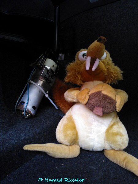

Dann war noch Tobias mit seinem 3.0i bei uns. Da war es wirklich wieder die abgesoffene Pumpe, das Dach wollte einfach nicht mehr.
Naja, zum Schluss dann doch wieder, Pumpe trocken legen, Umbau in den Kofferraum, gute Fahrt :) :-):D

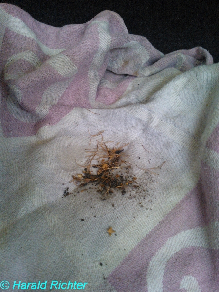

Jetzt wächst schon irgendwelches Schimmelpilzzeugs an den Pumpen, igitt :mad:
Hab mal desinfiziert und gereinigt, Pumpe läuft ;)

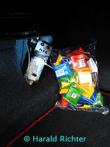

Der letzte Pumpenumbau in 2013 wurde ebenfalls erfolgreich vollendet.
Vielen Dank an Alle, die vertrauen zu uns hatten und die abgesoffene Verdeckpumpe, oder in weiser Voraussicht haben umbauen lassen.

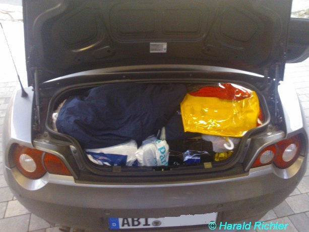

Der letzte Umbau fĂĽr 2013 ist gerade mal eine Stunde her. Felix kam mit Freundin, auf dem Heimweg aus dem Frankreichurlaub nach Magdeburg, noch eben mal schnell bei uns vorbei. Nun hat er noch eine Heimreise von knapp 4 Stunden vor sich.
Das ist ein gut gefĂĽllter Kofferraum im E85. Auch nach dem Umbau passte wieder alles rein ;)
Der Umbau war Routine, eigentlich waren keine Ăśberraschungen zu erwarten.
Aber auch hier wieder mal was neues&:

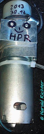

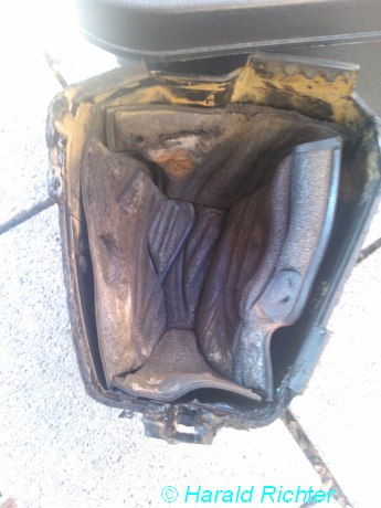

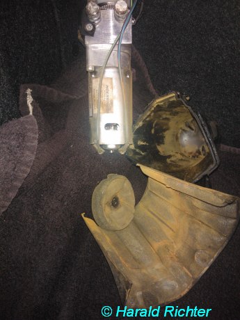

Irgendwann wurde diese Pumpe schon mal getauscht, allerdings wurde das alte Pumpengehäuse inkl. Schallschutzschaumstoff wiederverwendet.
Der Schaumstoff und das Pumpengehäuse bestanden fast nur noch aus Rost.
Der Elektromotor und die Hydraulikeinheit waren aber rostfrei, nur eingestaubt von trockenem Rost.

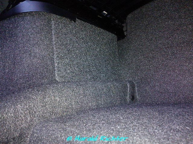

Und noch die Verkleidung vorne dran, fertig ist der Umbau.

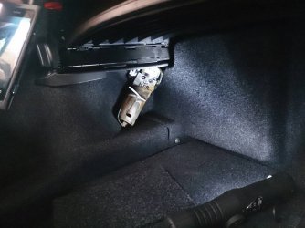

Am 06. Januar war es soweit, endlich hatte ich meinen Termin zwecks Pumpen-Umbau bei Harald.
Die Fahrt dorthin dauerte zirka 4 Stunden doch es hat sich definitiv gelohnt!
Ich wurde sehr freundlich empfangen und es ging eigentlich auch recht schnell los. Bei einer heiĂźen Tasse Kaffee beantworteten Harald und Petra alle meine Fragen sehr kompetent. Es wurde sehr professionell gearbeitet und jeder Griff war einstudiert.
So schlimm wie auf manchen Bilder hier in diesem Thread sah meine Pumpe zwar nicht aus aber vor Rost war meine auch nicht verschont geblieben.
Nachdem der Umbau vollbracht war, öffnete und schloss das Verdeck so zügig wie schon lange nicht mehr :) :-) Alles lief wieder 1 A!
Ich war begeistert und bin es immernoch!:thumbsup:

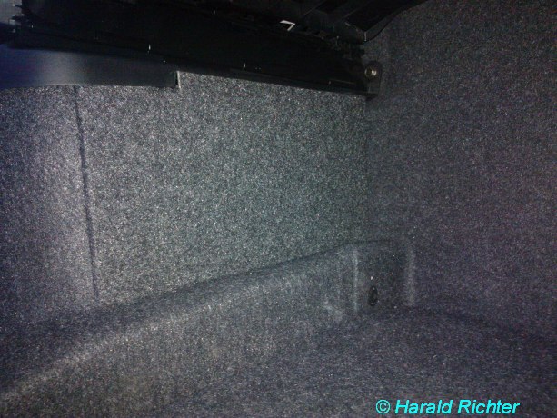

Auf deinem Foto sieht man noch die Verkleidung auf dem Boden liegen, die wurde natĂĽrlich auch wieder befestigt.
Ausschauen tut das dann so ;)
*Beispielfoto

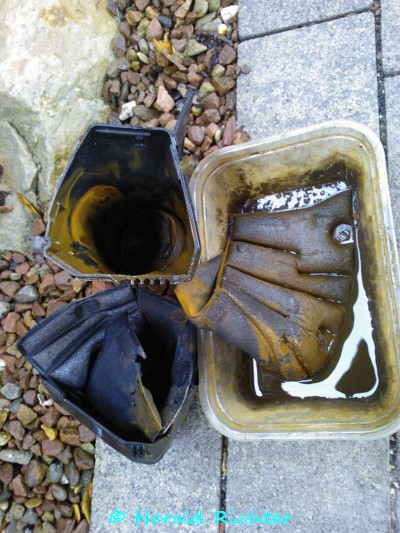

Heute waren Suzanne und Nico aus dem Pinneberger Umland zu Besuch und hatten doch gleich mal eine kleine Ăśberraschung fĂĽr uns parat.
Schon bei der ersten Kontaktaufnahme wurde uns berichtet, dass die Pumpe schon mal getauscht wurde. Diese Werkstatt (keine BMW) hat sich dann damit gebrĂĽstet, man habe das Ablaufloch im Pumpenschacht optimiert und es sollte nun fĂĽr immer und ewig trocken bleiben. Der damalige Umbau wurde mittels Dachausbau noch BMW-Vorgabe gemacht.
Später beim Pumpentest sind uns noch 2 kleine Stellen am Verdeck aufgefallen, es sah so aus wie wenn von Innen etwas dagegen drückt und sich da bald ein Loch im Stoff bilden würde.
Da wir das schonmal gesehen hatte, war schnell klar um was es da geht.
Die Werkstatt hat beim Wiedereinbau die Aluschiene, die mit der Karosserie verschraubt wird und für die Spannung der Verdeckhaut zuständig ist, einfach nicht richtig eingebaut. Diese stand dann ca. 3 cm von der Karosserie ab und jedes Mal wenn das Dach aufgemacht wurde, scheuerte der Verdeckstoff an der scharfkantigen Leiste (ich habe leider vergessen Fotos zu machen :whistle:) Aber nach 15 Minuten Kampf war auch dieses Problem gelöst.
Der Z stand 3 1/2 Wochen in dieser freien Werkstatt. Eigentlich Zeit genug, es richtig zu machen :g
Das Pumpengehäuse war fast richtig eingebaut, nur die Befestigung wurde spiegelbildlich durchgeführt, egal, sowas macht uns auch nicht mehr verrückt :D.
Nachdem das Gehäuse mit der Pumpe rausgehoben wurde, wurde die Sicht frei auf den optimierten Ablauf :roflmao::roflmao::roflmao:

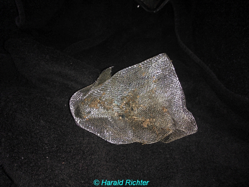

Es wurde feiner "Maschendraht" mehrfach übereinander gefaltet und der Form des Ablaufkastens angepasst. Darauf wurde dann das Gehäuse gepresst.
Der Sinn sollte wohl sein, dass grober Dreck in diesem Gitter hängen bleibt und nur sauberes Wasser aus dem Ablaufloch laufen würde. Somit würde es nicht mehr verstopfen können.
Na gut, Theorie und Wirklichkeit sind dann doch 2 Paar Stiefel.
Nun kommt das Gitter und der Zustand der Pumpe als Bilder

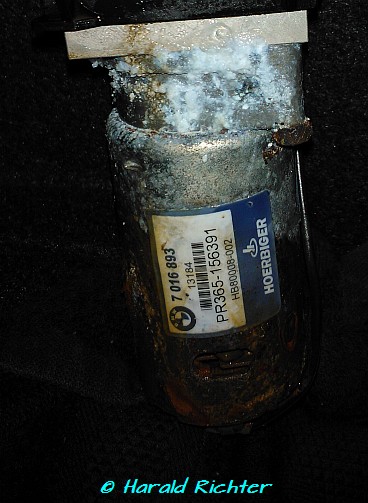

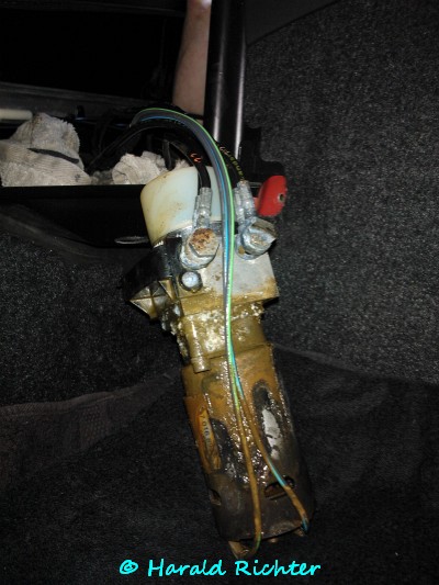

Dafür, dass es mal eine neue Pumpe war, ist doch ganz schön viel Rost zu sehen.
Auch wurden die Stromkabel an den Motor gelötet, ein evtl. späterer Tausch wird damit noch mal erschwert.
Und dieses grobe Zeugs befand sich unter dem Gitterpaket. Also hat der ganze Aufwand nix gebracht, die größeren Teile führen über kurz oder lang wieder zum Verstopfen des Ablaufs.
Aber das wichtigste, das Dach funktioniert wunderbar schnell und leise, der Verdeckstoff bekommt keine neuen Löcher mehr....
