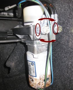

Ne, die Anschlüsse waren bei meiner neuen Pumpe definitiv vertauscht. Und irgendjemand hier hatte das auch geschrieben.
Es sind also die E-Anschlüsse und Hydraulik-Anschlüsse vertauscht, OK. Bei den E-Anschlüssen scheint das ja eindeutig. :) Aber wie ist das genau bei den Hydr.-Anschlüssen? Sind die "paarig" vertauscht, oder einzelnd?
Generell: Kann man den genauen -anscheinend neuen Anschluss- irgendwo nachlesen, oder auf dem neuen Aggregat sehen / nachvollziehen?

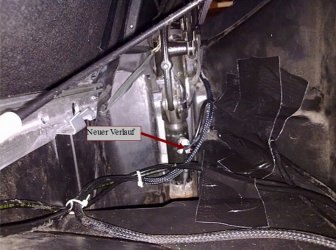

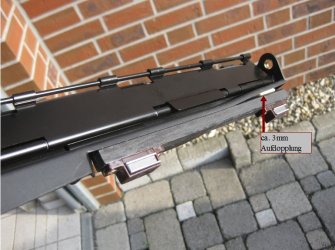

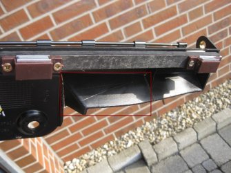

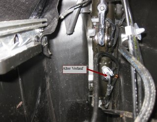

so der umbau ist geglückt und das verdeck funzt wieder super!
hier noch zwei einblicke in den verdeckbereich auf denen die spangen die den spannrahmen halten zu sehen sind (die haben mich am meisten nerven gekostet!!!)
Wie bereits des öfteren beschrieben, ist eine der Hydraulikleitungen extrem kurz und entsprechend limitierend für den Kofferraumeinbau. Da zählt ja fast jeder cm. ;) Dabei ist mir dann aufgefallen das bei "Ruhrarchitekt" der Leitungsverlauf direkt an dem Teil der Verdeckmechanik anders aussieht als bei mir. Ohne es jetzt selbst versucht zu haben -sollte das dort abreißen, muss ich doch noch das Verdeck ausbauen-, die Frage, lässt sich das ohne weiteres biegen? Oder ist das "nur" etwas gedreht?

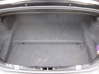

meine pumpe sitzt an der gleichen stelle ... nicht super schön aber funzt. evtl. werde ich mir bei schönerem wetter noch einmal gedanken zu einer möglichen verkleidung machen.
Einbauposition Seitenverkleidung / -niesche:
Halte uns mit deiner Seitenverkleidung ruhig auf dem laufenden. Ich werde die Pumpe auch dort montieren, jedoch ohne den ganzen Gehäusekrämpel. Mein Plan ist die Pumpe wie bereits beschrieben mit Kabelbindern und ggf. Schaumstoff fixieren. Davor dann eine Art Lochgitterabdeckung, welche leicht abzunehmen ist, damit ein kontrollierender Blick mit zwei Handgriffen möglich ist. Jedoch kann es bei mir noch ein paar Tage dauern. Werde aber berichten.
Einbauposition Trennwand Gepäckraum:

Was die Anschlüsse betrifft:
Die Anschlüsse am Elektromotor sind gegenüber der alten Version vertauscht.
Bei den Anschlüssen der Hydraulikschläuche hat sich meines Wissens nach nichts geändert. Zumindest habe ich sie genauso angeschlossen wie vorher und es funktioniert alles wunderbar.
Generell sind die Schläuche relativ robust, da sie einen Metallmantel haben (ähnlich wie ein Bodenzug beim Fahrrad).
1000 prozentig weiß ich es auch nicht mehr ... aber ich meine das die leitung um 360° drehbar ist und somit nur gedreht und nicht verbogen werden muss. versuche das doch mal vorsichtig zu erfühlen. die leitungslängen sind zwar ziemlich kurz ... reichen aber aus um die pumpe in den kofferraum zu platzieren.

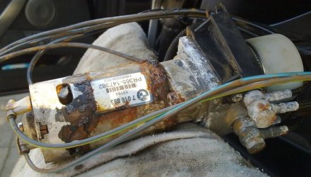

Und wieder reiht sich ein Z4 in die Liste ein.
Am Wochenende streikt nun auch meine Pumpe...zum Glück dennoch nur die vom Verdeck und nicht die eigene.
Ich konnte beobachten wie die letzten male, kurz vor totalausfall, dass Verdeck sich sichtlich schwer getan hat. Konnte es noch einmal öffnen und dann war schluss, die Ver.-Entriegelung funktioniert, aber der Motor macht keine Anstalten mehr.
Durch die super Anleitungen hier, konnte ich auch schon etwas freilegen-wusste vorher nicht einmal wie die ganze Mechanik des Verdeckes aufgebaut ist oder funktioniert.
Habe auch den Verdeckkasten ausgebaut und das Verdeck entlang am Alurahmen gelöst und etwas hochgezogen. Konnte dann vom Kofferraum den Deckel abziehen und sogar die Pumpe ohne weiteres aus dem Behälter holen. Der Schaumstoff war an den Seiten feucht und unten durchtränkt. Die Pumpe sieht noch so aus wie bei "Lufthutze"-also eigentlich noch ganz ok..nicht verschlammt.
Da das ganze erst gestern war, werde ich die ganze geschichte erst einmal etwas trocknen lassen und heute zu BMW fahren und die dort darauf ansprechen-will mal sehen was die mir so erzählen.
Zu der Pumpe. Einige schreiben hier ja das sie nur etwa 300€ für eine neue Bezahlt haben. Das kommt soweit ich weiß bei mir nicht in frage, anscheinend gibts ja zwei Ausführungen...oder?!?!
http://de.bmwfans.info/parts/catalog/E85/Roadster/Europe/Z4_3.0i-M54/LHD/N/2005/march/browse/sliding_roof_folding_top/electro_hydraulic_folding_top_parts/
Habe die 7016893
Habe nachdem die Pumpe frei lag auch noch diese auf Spannung geprüft...liegt aber bei Betätigung an...Motor dreht natürlich nicht.
Jetzt muss ich mal schauen wie ich weitermachen werde. Würde auch gerne die Pumpe in den Kofferraum verlegen, allerdings ist es bei mir wie bei "Lufthutze". Mein Teppich hat nicht diese Ausbeulung, also fehlt alles andere auch hintendran. Muss mir das mal genauer anschauen was ich machen werde.
Nur wenn ich den Motor nicht mehr zum laufen bekomme und eine neue schon 700€ kostet, was machen da noch 300€ für den Einau aus?!?!?! Zudem habe ich dann Garantie...*hhhmmmm*

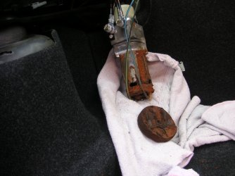

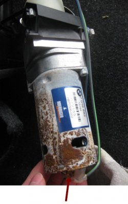

Hier ein kleines Update von mir.
Nach vier Tagen Pumpen Trocknungszeit habe ich mich heute mal wieder mit dem Thema beschäftigt.
Spannung während Betätigung geprüft, liegt an. Dann versucht den Motor durch das Teil des Motors zwischen den E-Anschlüssen zu drehen.
Von Hand keine Chance. Mit einer Kombizange geht das aber prima. Und siehe da, es tut sich was. Das Verdeck lässt sich wieder öffnen und schließen. Eventuell hat sich da "nur" was festgebacken gehabt. Bevor ich nun eine neue Pumpe bestelle, werde ich mir das noch ein paar Tage inkl. Test anschauen.
Hintergrund könnte in meinem Fall das lange nicht benutzen des Verdecks in Kombination mit dem feucht / nassen Gehäuse (Schaumstoff sein). Hatte den Wagen wegen eines beruflichen Auslandseinsatz das ganze letzte Jahr nicht bewegen können. Dazu kam dann noch die Monate Nov./Dez. vor der "Einlagerung" wo das Verdeck auch schon nicht mehr betätigt wurde. In Summe waren es so 15 Monate ohne Betätigung + Feuchte...
Da die Pumpe so oder so im Kofferraum verbleibt, werde ich überlegen, ob ich es solange in diesem Zustand lasse und erst bei erneutem Ausfall definitiv austausche.

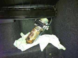

AW: Hydraulikpumpe trockenlegen

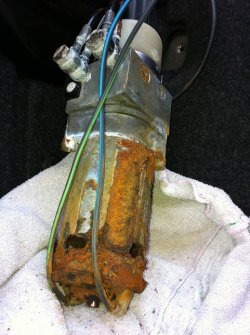

das sieht bei dir doch wirklich noch human aus! würde den motor aber evtl. doch schon entrosten und pflegen. wurde hier auch schon beschrieben ...
vorher
nachher

Hi Lufthutze,
oder Du zerlegst den Motor, entrostest und reinigst alle Motorteile und baust Ihn wieder zusammen wie ich es mit meinem Motor gemacht habe. Kostet nix außer ca. 1,5 St Arbeit. Brauchte mir nur neues Hydraulikoel zu Kaufen, das wars.
Mein Motor rennt wieder wie sau ohne 300,- Euro investiert zu haben, natürlich Technisches Geschick vorrausgesetzt.
Gruß Frank

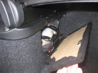

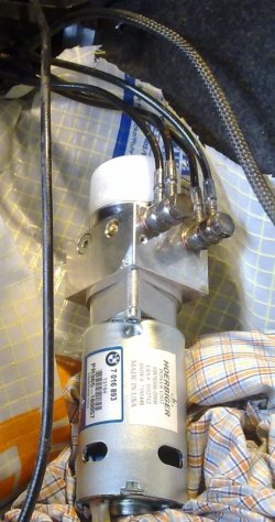

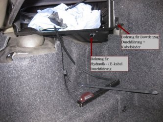

Teil 1/3
Hallo Forum
nachdem ich gestern die letzten Handgriffe am Hydraulikpumpenumbau gemacht habe, nachfolgend noch einige abschließende Bilder + Bemerkungen. Umbau der Pumpe in die seitliche Kofferraumniesche mit abnehmbarer Abdeckung / Verkleidung. Nach einigen Überlegungen habe ich mich für eine Version mit Magneten zum öffnen / schließen entschieden.
Grundmaterial für die obere und untere Befestigung ist eine 14x14mm Kieferholzleiste, welche von der Länge her anzupassen ist. Die Befestigung an dem Verkleidungselement wo die Verdeckbodenhöhenverstellung vorgenommen werden kann ist insofern Problematisch, da das Teil nicht gerade ist. D.h. im hintern Bereich muss unterfüttert werden.
Ich habe noch zusätzlich einen Ausschnitt eingebracht, um mehr Raum für die Pumpe zu schaffen. Das ist aber nicht zwingend notwendig, da es -im Nachhinein betrachtet- kaum mehr Platz bietet.

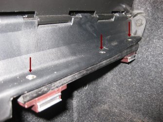

Die obere Holzleiste kann bequem mit drei Schrauben befestigt werden (Leiste muss jedoch an einer Längsseite wegen der Rundung im Seitenteil gerundet werden). Ebenfalls zu erkennen sind die bereits montierten Magnete.

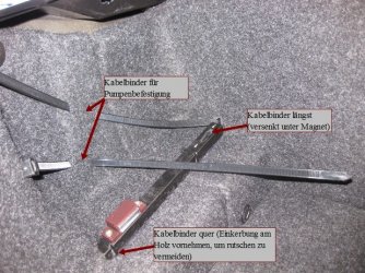

Die untere Befestigung habe ich mit vier Kabelbinder mit dem Teppich verbunden. 2x längst unter den Magneten und 2x quer. Das Ausrichten der Leiste inkl. der Löcher im Teppich ist etwas knifflig und nicht ganz so einfach, aber machbar. Natürlich wär eine Verschraubung wegen Bewegung der Leiste besser, hier jedoch nicht realisierbar und auch nicht nötig. Die spätere Klappe wird ohne Probleme gehalten. Des Weiteren die Kabelbinder für die Pumpe vorbereiten.
Nachdem die Pumpe von allen Anschlüssen befreit ist, kann man die Positionierung testen und entsprechend das Loch für die Leitungen bohren. Damit nicht nochmehr Öl aus der Pumpe läuft, und die Pumpe in alle Richtungen gedreht werden kann, sollte man saubere kurze Gewindeschraube in die Öffnungen drehen. Den Bowdenzug wollte ich wie bereits von anderen Usern beschrieben auf einem anderen Weg in den Kofferraum legen, da ansonsten das Loch für die Durchführung zu groß wird.

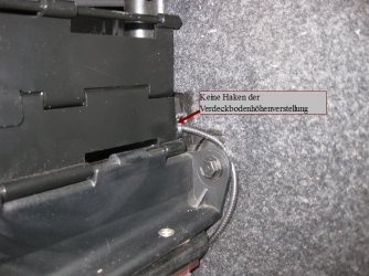

Teil 2/3

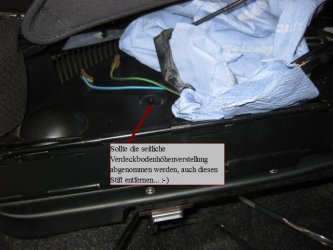

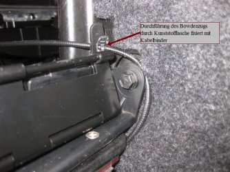

Hier noch ein kurzer Hinweis, dass wenn man das Teil für die Verdeckbodenhöhenverstellung abnehmen will -was ich wegen des einfacheren Handlings der oberen Befestigung gemacht habe- sollte man nicht vergessen diesen Stift zu lösen, da sich sonst nichts tut.... Nicht das ich das nicht direkt gesehen hätte... ;) :)

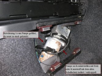

Hier die Bowdenzugführung im Detail. In die Kunststofflasche muss ein Loch gebohrt werden welches dann zu einem Schlitz vergrößert wird. Jetzt kann der Bowdenzug "eingeklipst" werden. Durch die Spannung rutscht der aber immer wieder raus. Daher ein zweites Loch (tiefer und weiter zur Fahrerraumrückwand) bohren und dann mit Kabelbinder fixieren. Zusätzlich wird der Bowdenzug etwas hinter der Befestigung des Seitenteils eingeklemmt.
Durch diese Führung des Bowdenzugs kommt es zu keinem haken der Mechanik.
So sieht die Pumpe im angeschlossenen und verbauten Zustand aus. Ich habe vom Leitungsabbau / -anbau keine Fotos gemacht. Ist aber unkompliziert, bis auf die Kleinigkeit, dass es bei mir echt schweineeng zuging. Was das bereits einige Mal erwähnte Vertauschen der Leitungen angeht, kann ich nicht beurteilen, da ich die Pumpe nur gereinigt habe. Habe jedoch etwas Öl nachgefüllt. Zusätzlich habe ich noch den Schaumstoff aus dem Gehäuse verschnitten und zwischen die Kontaktstellen geklemmt.

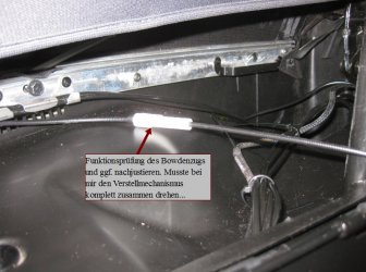

Wichtig ist noch das die Funktionsfähigkeit des Bowdenzugs getestet wird. Kann aber einfach über drehen des weißen Teils gespannt oder gelockert werden. Übrigens kann man durch die abnehmbare Klappe ohne Probleme in Sekunden an die Entrieglung kommen...

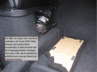

Teil 3/3

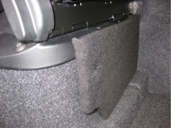

Die abnehmbare Klappe habe ich aus 10mm MDF Plattenmaterial angefertigt. Einfach eine Pappschablone mit der Schere schneiden, abtragen und fertigen. Das Vlies habe ich vom Carhifi Facheinbau meines Vertrauens. Dabei habe ich mich für eine Vollflächenverklebung des Vlies + Klammern entschieden. Ggf. reicht aber auch nur klammern auf der Rückseite.
Ich denke die Lösung ist ganz passabel....

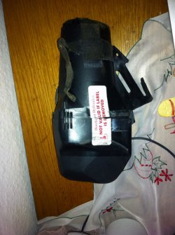

Zum Schluss noch ein Satz zum BMW Material. Das Hydraulikpumpem Reparaturset ist nicht zu empfehlen (ich hatte nur Bedenken wegen der Kupfer Dichtungen - was aber vollkommen unbegründet war, da die Dichtungen ohne Probleme wiederverwendet werden können-. Das Rep.Set enthält kein Öl, und auch sonst denke ich benötigt man keines der Teile. Und schon gar nicht überteuerte Kabelbinder. Hatte mir das Öl und den Rep.Satz bestellt, den Rep.satz aber beim Freundlichen gelassen, nachdem ich den Inhalt gesehen hatte. Konnte leider kein Foto machen. Sorry.

So, die nächste Hydraulikpumpe ist kurz vor ihrem nassen Tod gerettet worden. :t
Super motiviert waren wir von der Anleitung von jemandem, der seine Pumpe bereits "herausreißen" konnte (ich finde den Beitrag gerade nicht).
Interessanterweise waren es auch hier zwei Kabelbinder von denen nur einer lösbar war, der zweite musste rausgerissen werden.
Aber es geht. :t
Die Pumpe wurde mit WD40 behandelt und tat's danach wieder besser, also nicht ganz so schwerfällig.
Der Verdeckablauf auf der Fahrerseite war mit Schmutz zugesetzt, das Auto wurde häufiger durch die Waschanlage gefahren ... erst einige Tage her.
Auf der Beifahrerseite stand noch Wasser im Ablaufkasten trotz mehrerer regenfreien Tage.
Die Pumpe wanderte in den Kofferraum, die Arbeit ist ziemlich einfach ... ein Loch da, ein Schlitz dort und schwupp ist die Pumpe verlegt.
- das Dach wurde nicht ausgebaut
- es wurden keine Teile der Mechanik losgeschraubt
- die Pumpe wurde nicht geöffnet
... nur der Verdeckkasten und das Scharnier links haben wir ausgebaut, das sind 4 Clipse, 2 Schrauben und noch ein Steckstift ... mehr nicht.
Dadurch auch keinerlei Einstellarbeiten.
Der Arbeitsaufwand war dennoch immens ... fast 5 Stunden haben wir (mit Unterbrechungen) daran rumgewerkelt.
Wer es nachmachen will, sollte darauf achten, dass die Pumpe möglichst steil steht, damit keine Luft gezogen wird.

Blöderweise haben wir den Deckal ums Verrecken nicht runter bekommen - da war auch nur ein kleiner Streifen Klebeband dran, jedoch noch ein Aufkleber auf der Seite, der beide Teile gut zusammenhielt.
Über den Produktionszeitraum gab es unterschiedlichste Absichtungstechniken ab Werk. BMW muss das also schon 2003 bekannt gewesen sein, dass die Pumpen baden gehen.
Diese 2003er-Pumpe war überhaupt nicht abgedichtet ... meine hatte innen eine Butyschnur und außen nochmal Tape. Das ist aber quatsch und nur ein Notbehelf, denn an der tiefsten Stelle des Deckels sind die Leitungsdurchführungen - und genau dort konnte das Tape nicht anliegen und die Dichtung auch nix dichten.
Deshalb saufen die Pumpen weiterhin ab. Parallel dazu ist innen am Dach ein Klebestreifen über dem das Wasser unbeabsichtigt über die Pumpe lief ...
... es bleibt meiner Ansicht nach bei einem massiven Konstruktionsfehler.
Von daher sollten gerade Besitzer der älteren Baujahre sensibel bei schwergängiger Verdecköffnung reagieren.

nochmal ein großes Danke an Jokin, der mit mir die Pumpe ausgebaut hat. :t
Ich denke ohne ihn wäre ich schon wahnsinnig geworden :#
Hatte mich übrigens mal über einen Beitrag von ihm gewundert in dem stand, dass er sich von den Schmerzen erholen musste. Jetzt weiß ich wieso (Anhang - mein Arm ist nach 2 Tagen immer noch rot haha)
Habe nochmal ein Foto gemacht wie die Pumpe nach dem rausholen aussah und nachdem wir sie in den Kofferraum verlegt haben. Bin jetzt auch zackiger gefahren und der eine Kabelbinder hält das alles immernoch super!
Dieser Aufkleber, der uns vermutlich das Leben so schwer gemacht hat war übrigens schwer zu sehen, denn er war eng an der Karosserieseite hin. Bild habe ich auch nochmal angefügt.
Grüße
