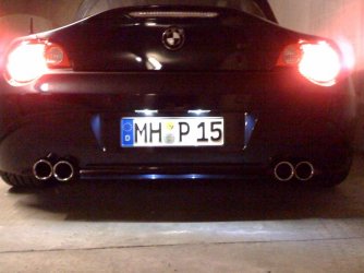

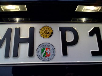

so die Lämpelschen sind eingebaut, ich finde die Stege zu entfernen war eine ziemlich fummelige Arbeit aber es ging schon recht gut :):)
Anbei ein paar Pics dazu:
ups, ich muß zum TÜV :B:B:B:b

AW: Kennzeichenbeleuchtung
ein Satz Uhrmacherschraubenzieher, ein Heissluftfön, eine :K die das Maglight hält:b, ein Zewa und eine Pinzette
das Herausnehmen der Lampen ging echt einfach, kleiner Schraubendreher etwas Stoff zwischen Dreher und Lack und einmal beherzt in den Lampenschlitz und nach unten drücken.
Das gleiche mit Lampe No. 2. dann erstmal die Stecker begutachtet und das Corpus Delicti in der Lampe entdeckt.
Den Uhrmacherschraubendreher heiss gemacht mittels Heisluftfön (nicht was ihr wieder denkt) und vorsichtig den Steg abgeschabt. Achtung nicht die Anschlüsse verbiegen!! die sind direkt daneben:)
das gleiche an der anderen Leuchte und dann die Stecker wieder aufgesteckt und einrasten lassen.
Kurzer Funktionscheck und beide wieder rein ins Loch
feddich :t:t
Ich habe allerdings bestimmt 15 min benötigt um die Stege ordentlich wegzubekommen.

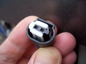

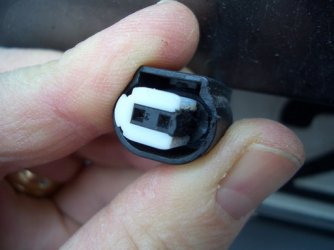

Hallo, ich habe die Stege vom Stecker (nicht von der Lampe) entfernt.
Benutzt habe ich einen kleinen Dremel mit Fräskopf. Funktioniert aber auch mit einem Lötkolben.
Anbei ein vorher - nachher Foto.

stimmt an meinen Dremel habe ich mal gar nicht gedacht :g das wäre auch gegangen :):):)

Denke es ist besser die Lämpchen abzuändern. Denn so kannst du falls es mal nötig ist wieder zurückrüsten. Was bei geänderten Steckern wohl eher nicht gehen wird.
Danke:!!!
Super auch mit den Bildern. :t So kann man sich es auch besser vorstellen was man entfernen muss.

Sicher, das Risiko beim Stecker bearbeiten ist höher, aber es ist m.E. einfacher zu machen.
das mit dem Stecker habe selbst ich hinbekommen und das will schon was heissen :d:d:d:d:d:d
ich finde die Steckerlösung auch gut aber an der Lampe was zu versemmeln wäre bedeutend billiger
